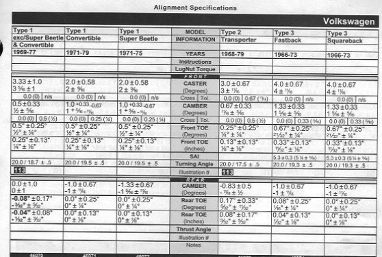

  Er der nogen som har data på hvordan camber osv. Skal stå
Skal have bussen 4-hjuls udmålt men mangler data.
Det en latebay fra 78 med droppede spindler..?

Slet ingen...?
Brian Hansen
60619011
earlybay 1968
jo :-)

nej men den skal vel bare stå som en type1?

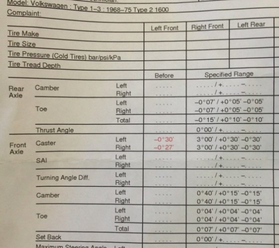

Og husk at baghjulsophæng med kardanaksler skal spidse lidt (toe-in) og pendulaksler skal sprede lidt (toe-out)
