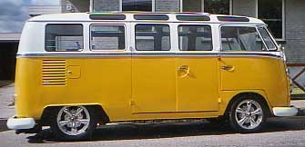

jeg vil anbefale du ofrer et sæt CSP skivebremser med TüV på forenden - dyrt i første omgang ja - men så må du spare andre steder..
ellers lyder det som en fornuftig opsætning, vil dog måske suplere med justerbare fjederplader ibag - af den ene grund at det er nemmerer at skifte hjul når man har dem på...
i forenden ville jeg gå efter en lidt smallerer fælge fordi grunden til man smaller den er ikke så meget at den skal se smal ud - det er fordi hjulet får lidt mere frihøjde - fordi der er en lille kant inden under yderkanten af skærmkanten - og den skal man lige præcis fri af..
du skriver moderat sænkning - jeg vil godt påpege at straightaxel kit kræver en lille smule
mere end moderat...men dog heller ikke skamsænket..
men moderat sænkning - så bør du overveje IRS bagenden... den er lidt mere morfar agtig..
men kan man finde ud af at køre sænket bil - er straightaxel normalt ikke noget problem.
vil mene Ronnies er det højeste man kan køre med straightaxel - er den for lav bør man gå IRS vejen...
og tak fordi du kunne bruge min gamle guide som snart er 20 år gammel ;-)
og ja huske at få den afgiftbehandlet som alm og ikke veteran, prisen er nok tæt på det samme.. og nej Rasser jeg har heller ikke noget på skrift, jeg har bare på fornemmelsen
at det måske er det mest fornuftige at gøre lige nu... men korrekt at der ikke er nogen håndfast begrundelse for at gøre det endnu..
min gamle bus var også hævet max med straigtexel.
og den nye sænket halvt med IRS
og har sat irs på denne gange fordi det er mere flexibelt end straigtaxel - men det
er ikke sikkert man nødvendigvis har brug for den flexibilitet altid..
og spørg endelig hvis der er noget du er i tvivl om - det er altid en fornøjelse at svare
på et så grundigt og velformuleret spørgsmål ;-)
(permalink) pech01 Member
Tusind tak for inputtet Bornholmeren - og de flotte billeder. For pokker hvor er din nye flot. Super idé med justerbare fjederplader.
