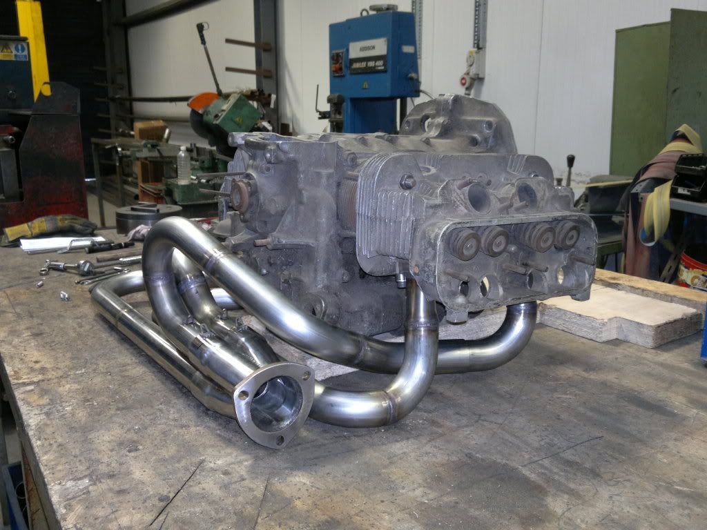

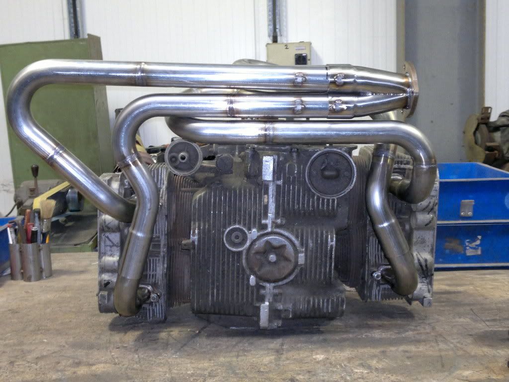

(permalink) Christian Rasmussen. Member
Vintage udstødningerne skulle være gode til frihøjde.
Jeg kan lige ta et billede at undermotoren på min bay.
Bay Crossover 72.
Fyn
jeg har en Turbo thomas sidewinder på - går nok ca 3-4 cm længerer op end phyton - men det bliver godt nok nogen dyre cm ;-)
Vintage
Bay Crossover 72.
Fyn
måske det er vinklen der snyder - men vintage ser ud til at ligge noget laverer end bunden af blokken - er det korrekt Christian ?
Lige et nyt billede
Bay Crossover 72.
Fyn

(permalink) Lange Member
Tak Christian og Bornholmer - altid godt med billeder!
Det ser ud som om begge udstødninger ligger noget højere end min Python.
Jeg går efter en Vintage potte, så vil jeg også kunne bruge de originale udstødnings udtag med lidt rørbøjninger
