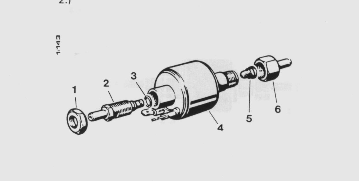

Du kan justerer pumpen ved at løsne kontramøtrikken på den studs, hvor slangen op til fyret sidder, og dreje studsen lidt ud (nr. 1 på billedet). Det er ca ½ omg der skal til.
-Så kommer der mere knald på.
Anders
Billede af pumpe:
http://www.nls.net/mp/volks/pics/bn2_pump.jpg

[quote:3a86af5c66="Homersimpson"]Du kan justerer pumpen ved at løsne kontramøtrikken på den studs, hvor slangen op til fyret sidder, og dreje studsen lidt ud (nr. 1 på billedet). Det er ca ½ omg der skal til.
Anders
Billede af pumpe:
-Læs mere om fyret her:
http://www.nls.net/mp/volks/htm/bn2.htm/quote:3a86af5c66
Så fik jeg taget mig sammen og fik skruet på det og det gav lidt mere varme.
Men det står på fyret at det skal give 2000 Kcal hvilket svarer til ca 2300W og det virker ikke helt som det der kommer ud af røret.
