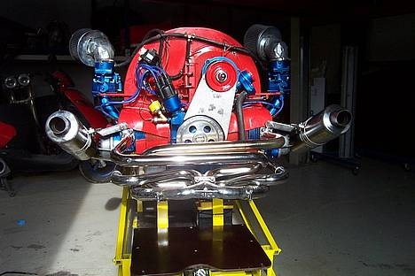

ja , der skal nok være en eller to der har lavet en selv , men det er da ikke noget man lige kan tage ud og købe, men den kan sagtens startes op på gulvet, så hvorfor - laver du da motorer i massevis ??
og ja det T2 koblinghus passer også på T1 motorere , fordelen ved det er at det kan skrues af fra gearkassen af, og der så er (4) bolthuller i enden man kan skrue fast i en evt bænk - personligt har jeg bare en alm gearkasse der er skåret fri så man lige har to af bolthullerne man kan skrue fast på motoren - det virker okay, det nævnte T2 koblinghus kan da nok findes hvis det er, også kan man jo svejse et stativ sammen hvis det er, her er lige et par billeder af et par ½ proff's testbænke:
[img:e54133f2a4]http://www.thesamba.com/vw/gallery/pix/190865.jpg[/img:e54133f2a4]
[img:e54133f2a4]http://www.thesamba.com/vw/gallery/pix/25077.jpg[/img:e54133f2a4]

[quote:983113322a="Bornholmer"]ja , der skal nok være en eller to der har lavet en selv , men det er da ikke noget man lige kan tage ud og købe, [/quote:983113322a]
Det er ikke helt rigtigt. Dem her har faktisk en gismo til at sætte på sin motor, og tror faktisk godt den kan sidde der mens motoren er opspændt i en model M-flow motorstand
http://www.aircooled.net/new-bin/viewproductdetail.php?keyword2=TZE0100&cartid=
