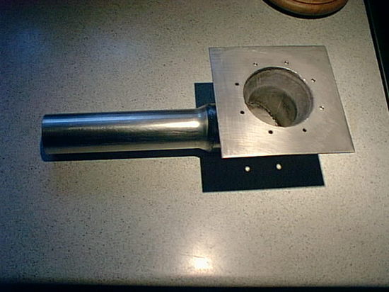

(permalink) AC Member
Anonymous skrev:
Hvordan har du lige lavet det AC?
Har du mål eller tegning af det?
Et billede kan også bruges.
På forhånd tak!
Roadrunner
Her er så stusen

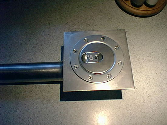

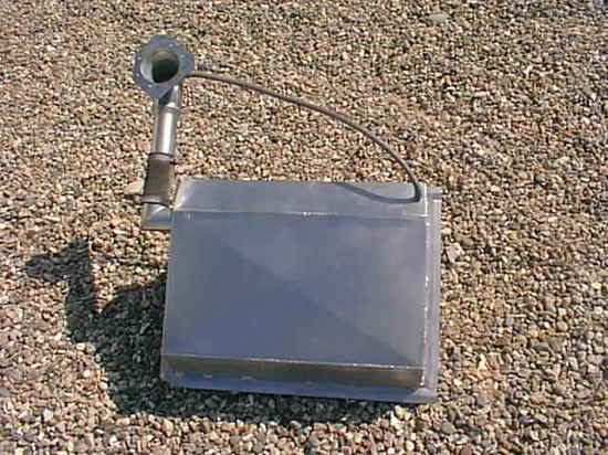

Så er stussen monteret på tanken med overløb,
og tanken er monteret nu mangler der ikke så meget mere.
Det er lækkert i Rustfristål :)

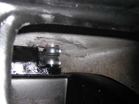

(permalink) Morten Stig Member
sådan har jeg gjort

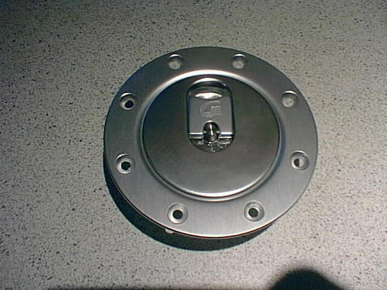

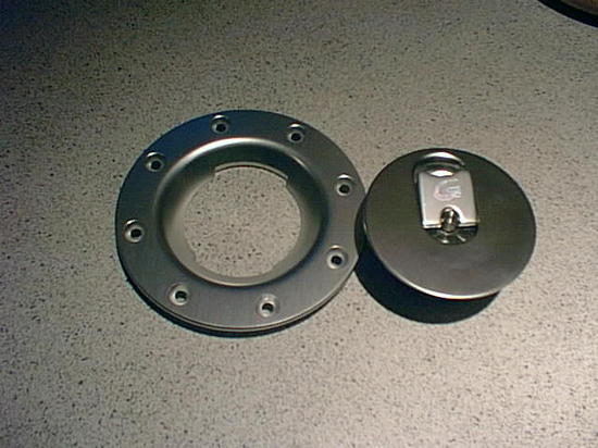

(permalink) Biffo Member
Du får lige et billede af mit OMP dæksel - komplet lige til at skrue i...
(permalink) Eg Member
AC skrev:
Her er så stusen
Det ser prof ud...men...er knækket ikke lidt skarpt? Kunne godt frygte at det bliver et problem når du skal tanke?
Det er ganske rigtigt et superlækkert dæksel i en kvalitetsudførsel - som desværre også smitter af på prisen - ca. 1.500,-
Dæksel og studs kan købes hver for sig - og det er studsen der er dyrest !?
