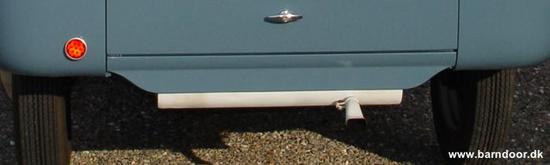

Du kan få det aluminiseret hos Jyderup sandblæseri. Du kan køre mange tusinde km. uden at det forandrer farve. (Hvid)

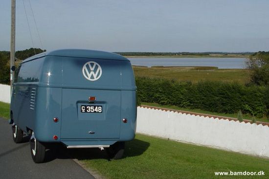

Har selv fået det gjort på min type2, fordi potten er meget synlig, og altid meget rusten efter få kilometer.
På det tidspunkt billederne er taget har jeg kørt 3år med lydpotten, ved ikke lige hvor mange tusinde, men jeg har da været i både Bad Camberg og Hessisch Oldendorf m.m.
-Tonny
