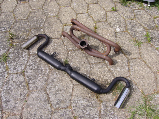

  Kan denne metalliseres ?
(permalink) Larsson Member
Inden jeg begiver mig ud i at købe den......kan den metalliseres eller aluminiseres ???
Kan det betale sig at få gjort, og vil det holde i det lange løb, og se lidt pænere ud med resten af mit system :)

(permalink) Scharling Member
Jo den kan godt metalliceres, den får en gylden grå farve når den er blevet gennem varm. Og der kan godt betale sig.
Syntes jeg.
Sæt i gang.
Ps. husk lige at stoppe nogle klude i potten, så den ikke bliver fyldt med sand når den blæses.

Kanon så......jamen jeg sætter igang
