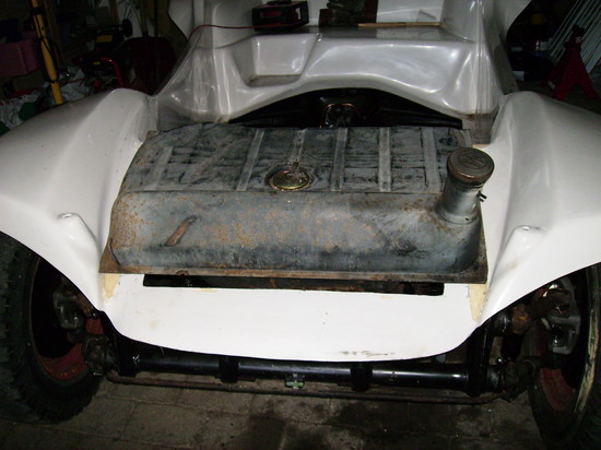

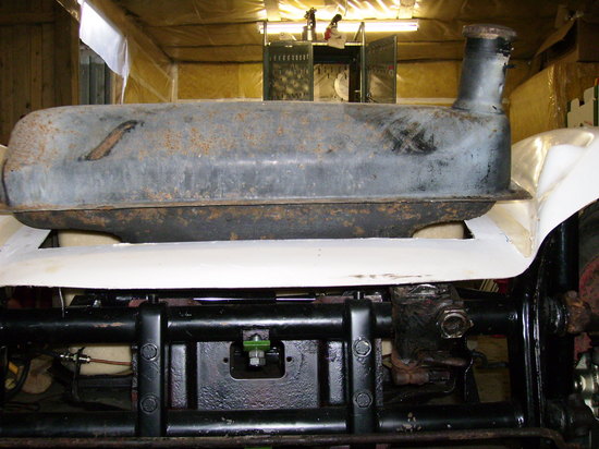

Jeg skulle til at monterer min brændstoftank i min buggy, men tanken virker for stor, det ser ud som om den vil ramme forbroen samt styrehus. Tanken stammer fra en bobbel fra 67.
Tanken er ikke en gang nede paa plads, og den rammer næsten, der er ikke meget plads til at flytte rundt paa tanken, hvad gør i...

Det er vist et problem på alle. Jeg skar bare det væk der ikke kunne være der, og så lavede jeg bare en ny plade der passede i hullet, og svejsede den i. Tanken belv 7,5 l mindre.
HUSK at få evt benzin dampe ud inden du skære i den. Jeg blæste trykluft ned i den i 10min.

Jeg skar, bankede og trykkede min tank da jeg monterede den i min KB-buggy...

En lille sidebemærkning ang. rund tank: Husk at placere din tank i fronten, ellers bliver bilen endnu mere "gumpetung" end den er i forvejen. Jeg har set, og selv overvejet, en løsning hvor man har en rund tank på bagsædet. Jeg valgte at bruge energi'en på at få den orginale tank til at passe pga. bedre vægtfordeling. Bare min mening/erfaring:-)

Jeg har en tank magen til så vidt jeg kan se.....men min er også modificeret i bunden.
Der er netop som du siger lavet et vinkelstykke ind så den ikke går på broen, og der er også lavet noget ved styrhuset.

Kan lade sig gøre med Org tank.Har havet fronthjelmen ca 2 cm i front og "tabt " en hammer et par steder i bunden af tanken. Men ingen skæren og svejsen.
Tanken var en lidt anden model end den du har det.Det er modellen med tankstuds for oven til venstre. Model ????
