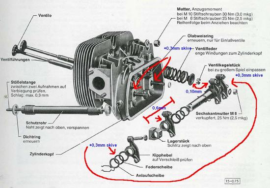

Først og fremmest har jeg fundet de største problemer ved min motor. (se billede)Den skød, havde ingen kompression og gik bare af helvedes til. Den ene ventil kunne jeg kun stille på 0,10mm da ventilerne højst sandsynlig er på vej ud af topstykket. Jeg har så sat en 0,3mm skive på hver boldt, så vippetøjet kommer det længere ud og kan nu stille dem alle på 0,15mm. M
(permalink) Farmer Member
Spillerum sidelæns på vippe akslen. 0,10 mm. Ikke under, og helst ikke ret meget mere. Originale, samt medfølgende udvalg til akslerne er ofte utilstrækkelige. Der må indkøbes ekstra sortiment, samt nusses lidt.

Du kunne jo prøve at måle højden på ventilerne og så sammenligne med en anden std. motor.
Hvis der er 3-4mm forskel kan det jo tyde på at dine ventiler er på vej "ud"
Hvis det passer med en anden motor, kunne det jo tyde på at dine stødstænger/vippearmgeometri er forkerte.
Og ja det er tilladt at få det til at passe.

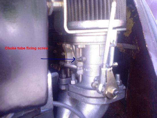

det er et par empi 44 IDF (billede). Jeg har kigget meget på opbygninigen af dem på http://www.piercemanifolds.com/carbdetails//explviewparts/44_IDF.pdf
Er der nogen standard for hvordan de enkelte skruger skal stå?

Prøv at stille skruen på accelerations pumperne til max ydelse, men sørg for at de står ens!
Stilleskruerne, er den skrue som sidder mellem de 2 venturier, når du giver gas trækker de i et lille beslag mellem dem.
Gav dette nogen mening?
Hilsen Niels Erik
