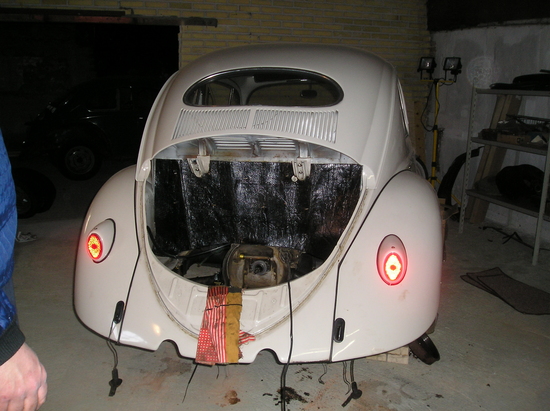

jeg har en 1500 motor oh har problemer med at få den i igen. før der der sad der en 1200 split gearkasse og nu har jeg en 1300 men den kan ikke være der. der sidder et 200 mm svinghjul på som også sad på da den kørte med 1200 gearkassen.. hvad er der galt og hvad skal jeg gøre?????

tag lige et billede af motoren/koblingen
Ja det er trykpladen/tryklejet der ikke passer sammen, men ringen kan fjernes så det virker. Efter 8/67 er det ikke nødvendigt at slibe i koblingshuset til et 130 tands svinghjul.
Den afbillede gearkasse er fra 8/70 og frem.
Hvis den gearkasse er lagt i en bil der er født med splitgearkasse uden at skifte forreste ophæng og skiftehus, så sidder den forkert og afgangsrørene kan ikke være for bagpladen. Motoren sidder for højt i bagenden. Så kan du heller få den ind.
