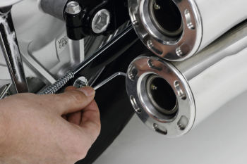

Hejsa da min bil max må larme 84/+3 dB ved 7 meters afstand og ved 3500 omdr/pr min har jeg brug for nogle dB killer / indsatse til mine afgangsrør !
Rørene er indvendigt 84mm i diameter og er 180mm lange hver ! (evt en mindre diameter kan gå an da jeg så kan lave en adapter :-)
Min bil larmer nu ca 100 dB
Hvem sælger sådan noget og hvor ?
Se evt billede - også typen set på mange USA biler (ligesom en rund rillet radiator der er puttet ind i afgangsrøret) kunne sagtens bruger !

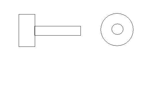

Hvis du har mulighed for at lave en adabter kan du lave db killeren selv ved at tage et stykke rør i samme diameter som dit udstøds'rør og svejse en plade på. Der bore du et hul og svejser et mindre rør i. Har lige lavet et sæt til min chefs ducati. Prøv dig lidt frem for at se hvor stor diameter du skal have på røret så du lige ligger på grænsen vedr. støj

Hej Lennart fedt forslag... kan du ikke komme op med en skitse ? ville være en stor hjælp :-)

[quote=KC Lasse]Hej Lennart fedt forslag... kan du ikke komme op med en skitse ? ville være en stor hjælp :-)
en grov skitse ville se sådan ud. prøv selv at lege med diameter og længde på det lille rør, som selvfølgelig skal stikke ind i udstødningen

ups billede

Tak Haardberg...... ville denne løsning tage Hk fra min motor ?
(permalink) Haardberg Member
det kommer an på hvor meget modstand der skabes i udstøds'røret. skal der en lille pipe i for at få den ned i lyd ryger der jo nok nogle hk.
