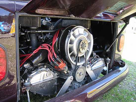

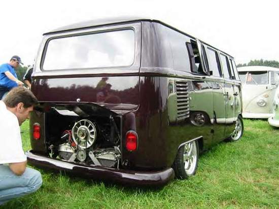

Hej drenge, så lige en film fra det klassiske gumball 3000 hvor der er en samba bus med i.. som efter sigende skulle køre med en porsche 911 3.2 turbo motor i.
er det bare bolt on, eller er der lavet sindsyg meget om for at få den i ??
er lidt nysgerrig, da jeg går med bus planer :-)
Den passer på gearkassen hvor man kan købe et adaptorsvinghjul. Det var det lette.
Det svære består i at få lavet motorophæng, olietank, motorblik, benzinpumper og styring.
Personligt ville jeg bruge Porschens gearkasse idet en 3,2L turbomotor nok kan lave så meget moment at man simpelthen kvaser en VW-gearkasse. Og Porschegearkassen er et ordentligt skrummel.
Det letteste ville nok være at starte på en bus med fireledet bagtøj. Men nej det er ikke bolt-on noget af det.

Reduktionsgearene er højst sandsynligt fjernet for at få lidt mere moderne/sportslige køreegenskaber.. Og så skal den jo også sænkes foran for at det passer sammen.
Så er bussens originale fodkraft tromlebremser nok også udskiftet til noget mere moderne for at kunne stoppe sådan engang power.
- Og så er der hele tilpasningen af motor/svinghjul halløj - og nok også en anden gearkasse. Osv - osv - osv.. Kort sagt, så er det nok et helårsprojekt at få en splitbus, der ellers kører som en sæk kartofter, til at opføre sig som en racer. Men spændende jow jow, og vi ved jo fra TV og andre at det KAN lade sig gøre!

porschemotoren er ALT for tung - og besværligt/ dyr at sætte i - byg en go Type4 motor eller Type1 i stedet for - det er MEGET federer - og sikkert også hurtigere

Hey Frosty.. Køb det nye Wolksworld og læs artiklen om CARRAMBA. Et triple mix bestående af en microbus, en 21 winduet samba, og en 911 Carrera.
Shit den bus er blevet for sindsyg.!
Motoren kommer iøvrigt fra en 1989´er 911 af G-serien. = 3.2 liters med 231 HK @5900 rpm.
Type 1 og Type 4 motorer er klart billigere at kaste voldtunet i en bus Ib, men du når aldrig det drejningsmonemt og den motorvejs-holbarhed som Porsche kan leverer på trods af vægten..!
Det er The Bug Box som har konverteret både Jamie Olivers og den fra det wolksworld.

Nej det er omvendt. En 6cyl. kommer ikke op på siden af en 4cyl. i moment. Med samme volumen selvfølgelig.
Men lyden kære venner lyden !!
Det spiller altså super med en 911 motor i en bus, jeg har haft en 74ér med en 2,7 167 hk motor i. Jeg kørte med den originale gearkasse, hvilket betyder at den går rimeligt mange omdr på lande/motorvej, men sikke en optræk..HE.
På en sommer tur til bl.a Mantorp med 5 mand, oppakning og Camplet, gik den næsten 10km/l. Og så kan Svensson bare skrubbe ind i nødsporet når det går op ad bakke...
Skal jeg lave det igen, vil jeg bruge Porsches gearkasse, for at den lavere gearing.
Og som Frank skriver så er lyden jo fantastisk, og der er absolut ingen der regner med at blive overhalet af en gammel bus på motorvejen.
