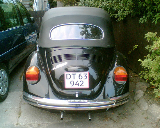

  Motor rummet står under vand...
(permalink) hottentot Member
Der må mangle et eller andet.....
Når det regner så sejler hele mit motorrum i vand.
Findes der ikke en anordning så man kan undgå dette fugt helvede.
Jeg kan huske at man kunne få en plast skygge til at sætte uden på
motorklappen men det syntes jeg ikke pynter.
Jeg har lige måtte afmontere mit labre tråd luftfilter da det var
temmeligt vådt...øv
Med venlig hilsen
Peter "Hottentot"
(permalink) duck Member
du mangler et regnskjold som nogen har liggende... det sidderunder hullerne og har slanger til afløb.

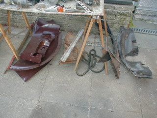

(permalink) Scharling Member
Jeg har hvad du mangler, sidder indvendigt.
Ligger i højre side af billedet.
300,-
53834086
henrik.scharling(a)gmail.com
Jeg kunne sgu heller få den vandpantomime og Tysk grundighed til at spille sammen.
Jeg vil godt købe det skjold du har Scharling, Jeg ringer lige i weekenden, hvis det er ok.

Det vandafløb var noget der sad på 1302, ikke på 1303.
Jeg er ikke sikker på at det bare passer på en cabriolet.
Klappen skal, så vidt jeg husker, også være forberedt til afløbet med slanger og monteringshuller. Og du skal køre med et 1302 luftfilter. Et fra en 1303 kan ikke være der.
Smid det trådluftfilter af h...... til.
På en 1303 løber vandet jo også bare ned og det er da gået godt mange år.
Hvis du har problemer med at din motor ikke kan starte pga. vandet er det jo nok dine tændkabler mv. der trænger til hjælp.

Ja og en mere "nørdet" forklaring på hvorfor det var på 02 skulle være at det var for at der ikke skulle komme vand ned i dynamoen. I 1973 fandt vw så ud af at sætte et lille plastikdæksel over kullene..
Den bagklap det sad på var den med 2 lang huller til luft, ikke den bagklap den sidder på cabrioen på billedet. Pisset skulle altså gerne kunne starte selv om det regnede.
Hmm, gad vide hvad de gjorde da vw'en var hverdagsbil..
Henrik
De startede da bare og kørte. Det har mine VW´er da også gjort. Lidt vand betyder da ingenting. Hvad så på en buggy/baja ?
Den med vand som et problem i dynamoen havde jeg godt nok aldrig hørt. Jeg kender selvfølgeligt omtalte plastikdæksel.

Det er rigtigt, at det indvendige afdækningsskjold kun passer på en 1500-bagklap. Har aldrig kunnet passe på en '03-bagklap. Så mon ikke man "bare" skulle få kigget de elektriske dele igennem, så bilen kan komme til at køre igen...
JAn
VW-BOBLE ØSTER TØRSLEV
