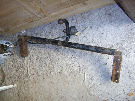

Købte et til min 73´ bay projekt. men har ikke set om det passer endnu!! vidste ikke der var forskel på early og latebay mht. til det. trækket jeg har liggende har tre huller i hver side til montering hvor kofangeren sidder.. kan lige nappe et billede!! Hvis jeg finder ud af det ikke passer kan vi da bytte eller noget.

Hej Sonny, her er lige et billede af det træk jeg har liggende.. 108,5cm fra center til center.. er det til latebay??? Nogen der ved det.. Ellers kan vi snildt bytte.

(permalink) Haardberg Member
det på billedet passer fra 73 og frem. Trækket til en '72 passer kun til en '72 model har jeg fået at vide og så skulle trækket til busserne mellem '68-'71 være ens

(permalink) Chr Munk Member
Tak Lennart, så passer det!! så kan jeg sgu ikke bytte sonny..
