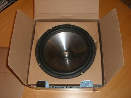

er der nogle der har forstand på kasser til bass enheder ???
enheden er en
Evervictory 10" Subwoofer 400W..
jeg vil gerne bygge min egen kasse til den men aner ikke hva litter den skal have ???

Hvis det skal være optimalt, skal du have fat på enhedens Thiele/small parametre, så kan du regne kassens størrelse ud. Det kommer jo så an på hvor dybt du vil have den til at gå ned. Og om det skal være et refelks kabinet eller et lukket.
Har du ikke nogle data på enheden? Ikke hvor mange watt..
(permalink) hendrixxx Member
40l i mdf plade, med 2 basrefleksrør 80mm i diameter. som tommelfingerregel kan man sige jo flere liter jo dybere kan den spille. Hvis det ikke står på din enhed eller kassen den kom i ville jeg gøre som beskrevet.

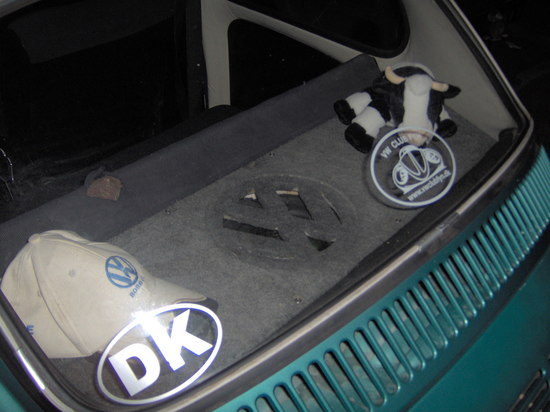

(permalink) Morten03 Member
Det er nok sådan det er ment. mine højtaler sidder lige under stoffet og bass´en kommer af med det ud igennem logoet.

det ser top nice ud... jeg tror også det er noget med at den kommer til at hæne i hattehyllen
Under bagsædet kan du ikke lave en der spiller optimalt, selvom at den måske er på 40 liter eller mere, det er prøvet og spiller bare ikke godt!
Men lav en plade af 2 16 mm mdf plader der er limet sammen, i den "øverste" skærer du et hul som hele enheden kan gå igennem, og på den nederste laver du et hul som enheden kan skrues fast i, (brug alle skruehuller) derefter kan du beklæde den ovenpå med sort eller grå filt, så kommer det til at ligne en orig. hattehylde, og du får den dybe lyd fra "grisekassen".
Om det er optimalt med en 10" ved jeg ikke, men en 18" lyder sindsygt der nede:-)
Du kan jo vælge at lave en kasse og skrue op under pladen til at mindske rumfanget med!
