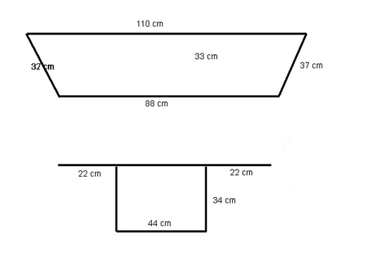

(permalink) Mbechmann Member
Her er min tegning af den jeg havde. Incl målene du skal bruge. Den øverste plade kan du sætte de andre højtalere du skal have i. Det kommer til at ligne lidt alla det som blev vist før med vw logoet:) Den jeg havde var logoet lavet ovenover så den dækkede wooferen. Det så kanon godt ud, specielt fordi farverne var røde og blå. Det gav en fed effekt.

(permalink) hendrixxx Member
præcis som bechmann skriver...en rigtig fin løsning. Der kan du have dine 6x9 i siden. Laver du den 30cm dyb bliver den på lige over 44 liter og det er ganske fint
Den står simpelt hen bare bag bagsædet. Ikke noget med at den hænger. Den står simpelt han bare deromme. Og ja, den passer til en 69er. Det er faktisk lige netop den årgang den er bygget efter.:)
