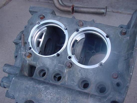

Jeg fandt det her billed af en blok som jeg mener er boret til 1914

[quote=John-P]Jeg fandt det her billed af en blok som jeg mener er boret til 1914
John
Det er fra en 1914-Men billedet er fra modsatte side, og der er ikke nogen af hullerne som er større, som det er tilfældet ved cylinder nr. 3, hvor gevindstykket sidder længere nede, og derfor er større i hullet oppe ved udfræsningen.
Håber at du får en ny blok af ham som har ødelagt den!
Hilsen Niels Erik
