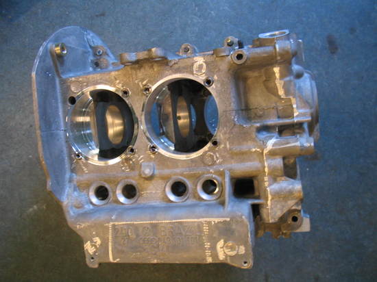

(permalink) bugservice Member
nye blokke 3700 + opboring 800 kr
så virker det
er på lager
MVH Dennis
Blokken som du der omtaler, har den de samme problemer med utætte propper, grater i hullerne til reduktionsventilerne og forskellige andre irriterende ting, som på aluminiumsblokkene. Eller er det en originale Mexíco/Brazil der passer og er klar til brug ?
(permalink) Farmer Member
Frank. Det er en Brazil blok. - Og ja, man skal lige gå dem efter mht grater ved reduktionsventilerne især. Ud over det er de fine. - De nye alu blokke fra ca. 2006 -> er generelt osse gode nok hvad angår tolerancer.
Men den blok som Dennis viser der skulle faktisk have haft taget et par tiendele mere på anlægsfladen. Læg mærke til at der ikke er "nok" ståflade på 4eren i højre side.
- Så Dennis, i maskinen mæén igen ;-)
