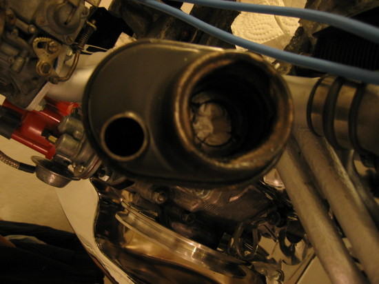

Jeg har købt mig en ny top til oliepåfyldningen på min motor..
Men hvordan får jeg den gamle påfyldning af?
Jeg har fået fortalt at man kan klippe det sorte blik i stykker, og derefter kan man komme til møtrikken med en tang..
Nogen der har erfaring med dette??
der findes et special værktøj - som man kan få fat i møtrikken ned i hullet - jeg plejer bare lige at ta en bred mejsel med en svensknøgle på - virker fint

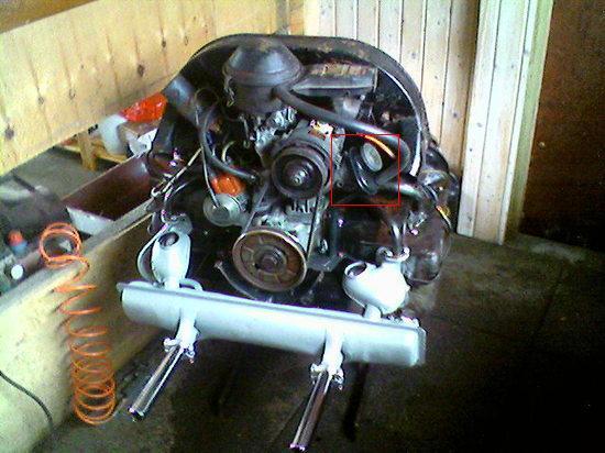

Hey - det er min motor på billedet :-)
I principet er det jo bare en kæmpe bred ligekærvet skruetrækker der skal bruges.
Find et stykke fladjern og slib det til så det passer ned i og skru så med en svensknøgle.
Men jo - du kan vel godt splitte "dåsen" ad hvis du vil - har ikke selv erfaringer med så voldsome metoder.

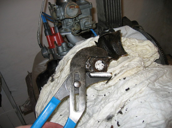

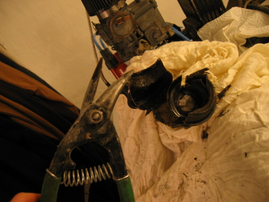

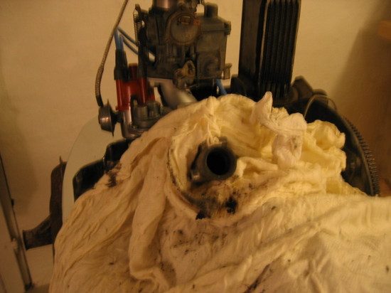

Så fik jeg banditten af...
Her en lille billede serie af hvordan oliepåfyldningen blev afmonteret.
Ps. Husk at sætte noget papir fast i hullet i generatorstanden, så der ikke kommer snavs og skidt i motoren
pps. Husk at få fat i en pakning til oliepåfyldningen/generatorstanden.

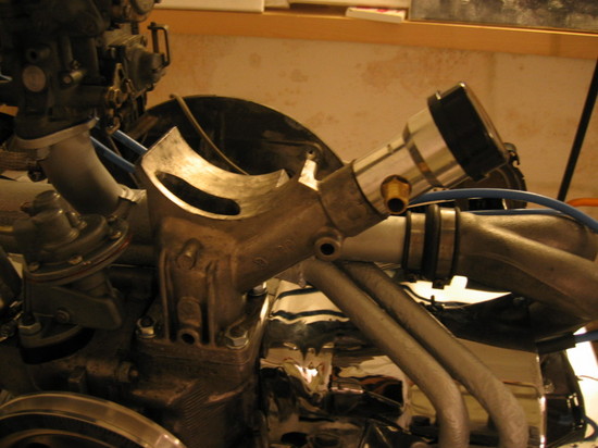

Nu kan det godt være jeg er et surt gammelt røvhul. Men hvad kan den nye som den originale ikke kunne ?
Bortset fra at sprøjte med olie, hvor den originale havde en oliefælde ?
