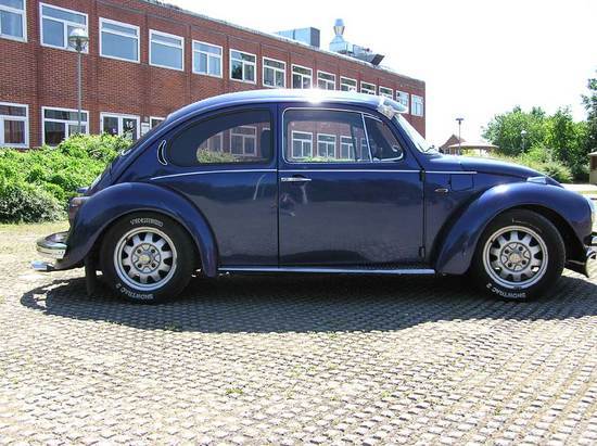

Er der nogen der kan se om min 1303 er sænket ?
og hvor kan man købe sækningsfjedre ?
der er den gode gammle med er save et par ringe af men den holder ik i syn..
og hvorden får jeg den til at stå skråt ? med forende lidt nede?

(permalink) Hummel Member
for mig at se.... Ja...

(permalink) Gert Member
[quote=Morten P]ER DEN S
Type 14 Karmann Ghia, Type 3 1600 Fastback
den er sænket - og vil du køre "nose down" skal den hæves i bag
man kan desværre ikke få droppede spindler og smallet forbro til en 1303
(permalink) Morten P Member
er det muligt at sænke den mere ?
og kan i se hvor meget den er sænket ?ca + -
alt er muligt for den som vil - den er nok sænket ca 30 - 60 mm - 1303erer kan svinge en hel del i højden - pga trætte eller uorg fjedre mm ..
du kan købe en gevind undervogn hos kerscher der sænker op til 100 mm - men den er ikke lovlig og koster mere end bilen vil jeg tro

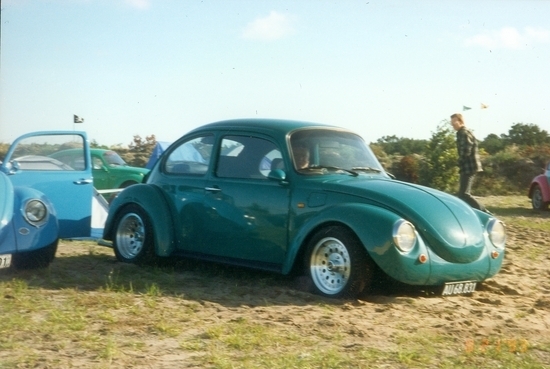

Har selv kørt i 1303 i en del af de 19år jeg har kørt vw, og den fedeste jeg havde var en grøn 1303, +6 skærme bag-8" hjul med 225/50/15 og +4 skærme for-5,5" med 195/50/15, justerbar fjederben den kørte suverent! De fjederben sælger Bent, kit og buggy service iøvrigt!
