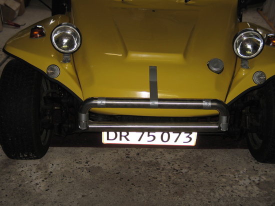

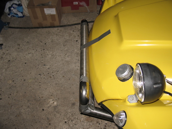

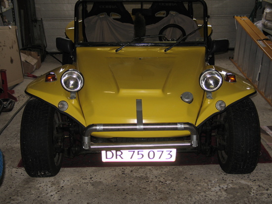

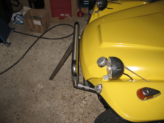

(permalink) holmnibe Member
Nå så måtte jeg jo selv igang med lidt frontvægt
det er en prototype som bliver fyldt op med Bly
og for en vægt omkring 30 kg og den bliver gjort fast
til forbroen
Mvh Kim
det ser da slet ikke så tosset ud kim, syntes den får et cool look med den front bøjle.....
