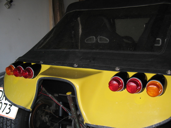

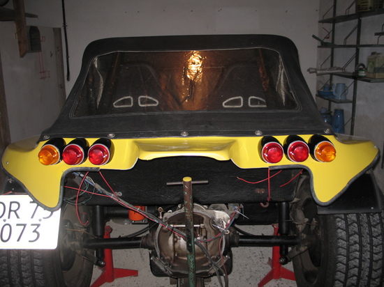

Så blev jeg færdig med mine baglygter
nu mangler jeg bare at skære af min bagende
for at få plads til min motor
Mvh Kim
holmnibe skrev:
sådan kommer mine baglygter til at se ud
hvad mener i om det
Mvh Kim
det se sku fint ud kim, allelygterne skal da enten være hvide eller røde :)
Michaelvogn@hotmail.com
(permalink) holmnibe Member
Hej Michael det blev 4 røde og 2 gule
Mvh Kim
(permalink) Larsson Member
Hvor har du støvet de lygter op henne.....sku fede nok !

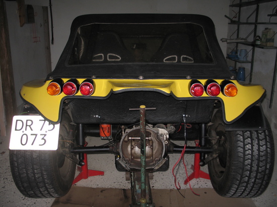

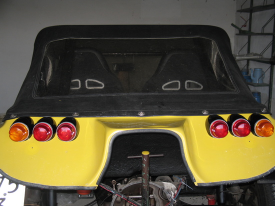

Hej så blev der lidt mindre bagende
Mvh Kim

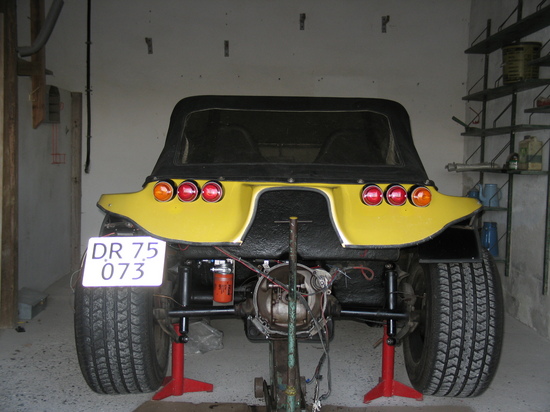

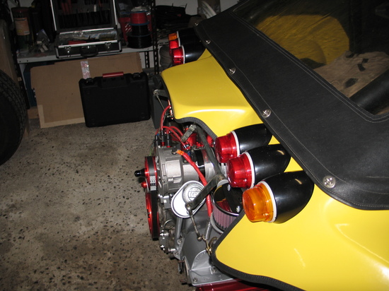

Så blev bagenden færdig med nyt kantbånd og det hele
Mvh Kim

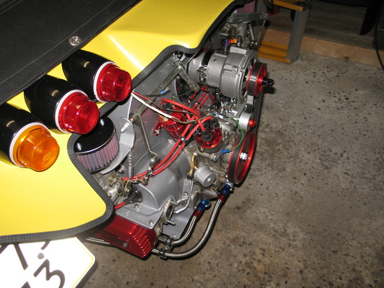

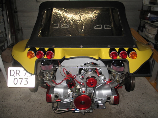

Hej ja så blev motoren lagt i min Buggy i dag
Mvh Kim
(permalink) BuggyBoy Member
Nice!
det ville se federe ud hvis lygteglasn var klare med moderne pære der er sølv når de er slukkede og så lige de underlag for lygterne i bilens farve... bare min mening hvis vognen var min... så ville
det spille maxx
Jylland DK
vwpanelvan@gmail.com
(permalink) Jakob M Member
Det ser godt ud, jeg er vild med din motor.

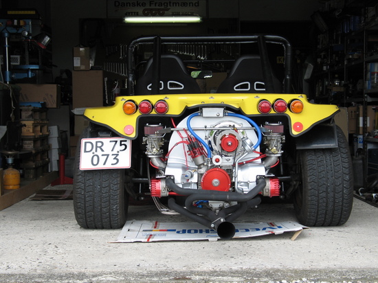

så blev den startet op for første gang i dag
den går bare kanon godt
Mvh Kim

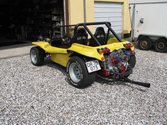

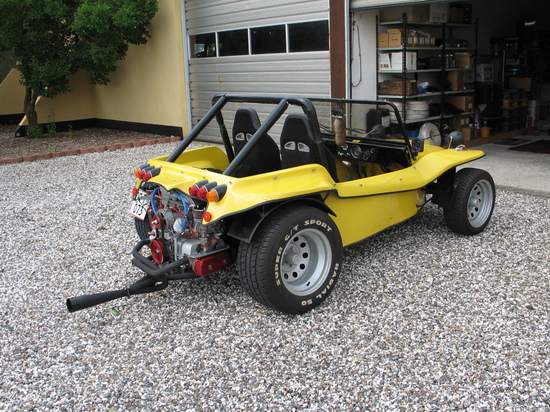

Så kom jeg også ud og køre
med en lånt udstødning , Som er udlånt af FARMER
til min egen kommer fra USA

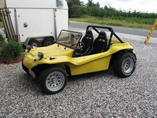

Nogle der ved hvordan man ligge noget mere vægt foran i sådan en Buggy
og måske har nogle billeder af det
(permalink) Biffo Member
F.eks. ved at lave en frontbøjle/kofanger i rør og smelte bly indeni efter den vægt du vil ha´. Der er en verden til forskel på vejbeliggenhed og styreevne uden frontvægt - og med en passende vægt. Så er der selvfølgelig nogle, der omgående snakker om reduceret acceleration pga. ekstra vægt - men der er nu ikke meget respekt at hente ved at piske fra 0 til kirkegård på 4 sek....
Biffo.
(permalink) niels-erik Member
Fik du løst dit problem med stødstangsrørene?
Det ser sgu godt ud alt det du har fået lavet-Er buggyen på gaden i denne sommer?
Ville gerne se den IRL.
Og jeg kommer over til Biffo, D. 23 juli-Kan du komme forbi også?? Det er jo i din del af landet!
Hilsen Niels Erik
andre forslag til vægt i forenden i Buggyen
og gerne med billeder tak
PS kunne man fylde rammehovded op med bly kugler
er der nogle der har erfaring med det
Mvh Kim
Lav en klods på 20-25 kg og spænd på forbroen der hvor nummerpladen sidder. Flyt så nr.pladen uden på den. så ses det ikke ret meget.
