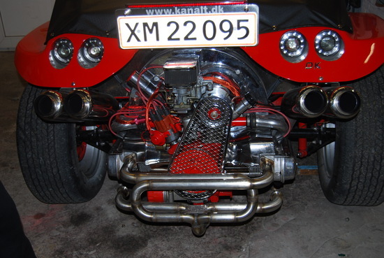

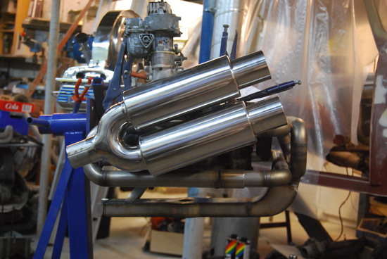

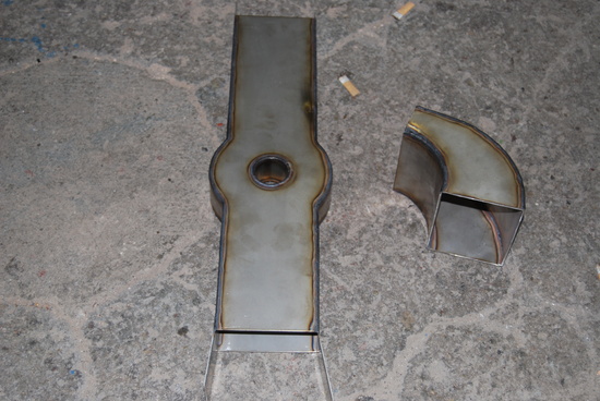

hej så er man igang med at lave nyt udstødning
Mvh Kim

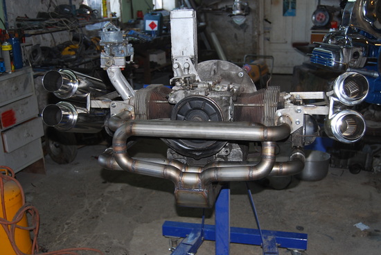

(permalink) mathiasen Member
Ser godt ud! Er der nogen speciel grund til du har lavet firkantet rør under motoren i stedet for at lave en 4i1 og videre i et rør?
(permalink) holmnibe Member
det er pga pladsen den motor det skal sidde på har også olie sump og så er der lavet et hul i profilrøret til olie aftapning så derfor
Mvh Kim

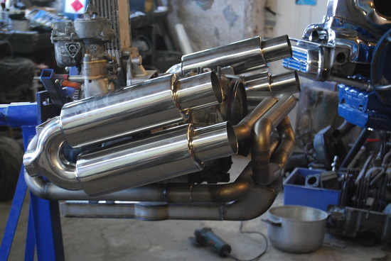

Så kom vi lidt længere med udstødningen
Mvh Kim
Bliver olien ikke varmet op til kogepunktet med udstødningen så tæt og omkring bundkaret ??
det er en stor, varm overflade der ligger lige op til bunden af motoren.
mvh. Tom
det tror jeg ikke bliver noget problem , det er jo åben omkring motoren
Mvh Kim

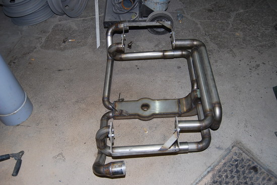

så er udstødningen færdig klar til prøve montering inden elektro polering
