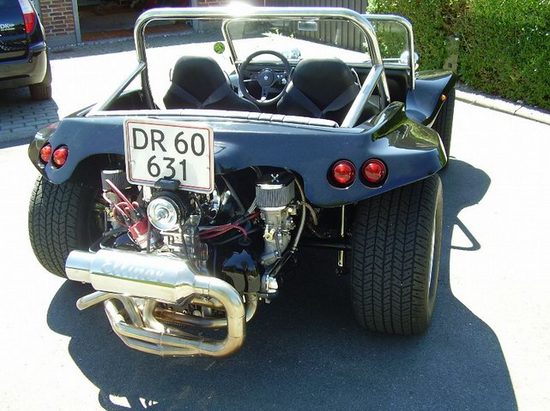

Jeg har købt Bo "Bagers" buggy, og nyder rigtig godt af den, men har lidt problemer med motorgangen.
Den har en 2,0 T4
Bilen går meget ujævnt ved ca 2700-2800 omdrejninger.Den ligefrem skyder og brager,også ved motorbremsning,men hvis den får nogle klø,trækker den nogenlunde.
Jeg har en rullefeltsattest med 143 heste, men jeg tror en del af dem er på græs.
har prøvet at gøre div dyser rene osv. men uden held
Hvad gør jeg?????

Nu har jeg fundet ud af den faktisk mere eller mindre kun kører på 3 cylindre.
Kan det være brændstof problemer, da tændrøret er meget lyst i forhold til de andre 3.Man kan tydeligt mærke at det 4 cylinder sprænger på en gang imellem, specielt når den kommer op omkring de 4000 omdrejninger
Defekt eller for lille benzinpumpe?
kaburatorne er som sagt renset i hoved og r..
Håber der nogen der kan hjælpe, da jeg er ved at være rimelig frustreret

Falsk luft? Ventiler stillet? Er spjældene lige meget åbne?
(permalink) snderjyden Member
Ventilerne er lige blevet justeret.Falsk luft, kunne være en mulighed.
Hvordan tjekker jeg bedst om spjældene er lige meget åbne?
Hvor ville den typisk få falsk luft, hvis det er tilfældet? (Weber)

Mellem topstykke of manifold, man kan prøve når bilen står i tomgang og spraye med noget dieselstart rundt om manifoldene.. hvis tomgangen ændrer sig trækker den luft.
Mht. spjældene.. det er der blevet skrevet en del om her i tidens løb, prøv at søge på synkronisering eller noget..

Symptomerne du beskriver lyder som en tilstoppet tomgangsdyse.
Det er det mest almindelige problem på en motor med flere karburatorer.
Hvis der bare havde været én karburator, så var der kun én dyse og så ville motoren gå i stå og det kan man ligesom bedre forholde sig til.
Nu halter den videre på de andre tre.
Det sker tit når man har haft benzinslangerne afmonterede, skiftet slanger eller hvad ved jeg. Så får man tilstoppede tomgangsdyser nogen gange de første par uger.
Også derfor kan du ligeså godt lære at rense, indstille og justere selv. Du bliver aldrig færdi hvis du skal have nogen til det.

Nu har jeg haft kaburatoren skilt næsten helt ad, og pustet den grundigt igennem, og jeg skal da lige love for at det hjalp.
Nu spinner den bare, så nu er jeg en rigtig glad mand.
