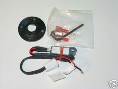

Jeg købte et lignende sæt på et stumpemarked. Det holdt til en start og 2 min. i tomgang mens jeg justerede tænding. Da jeg forsøgte at starte næste gang var modulet defekt.
ja det mener jeg helt bestemt , den kunne kun vende på en måde og den kunne jo også starte første gang men den gik af helved til. Anden gang var den død , kørte bare i starteren. Så det må næsten have været sat rigtigt i , syntes kun det kan være 3 ting enten passede sættet ar uransagelige årsager ikke til min motor,
jeg har måske monteret det forkert på spolen (gjorde som der stod men derfor kan der jo stadig ske fejl)
eller også var modulet defekt.
sættet var magen til det på billedet
jensen--
