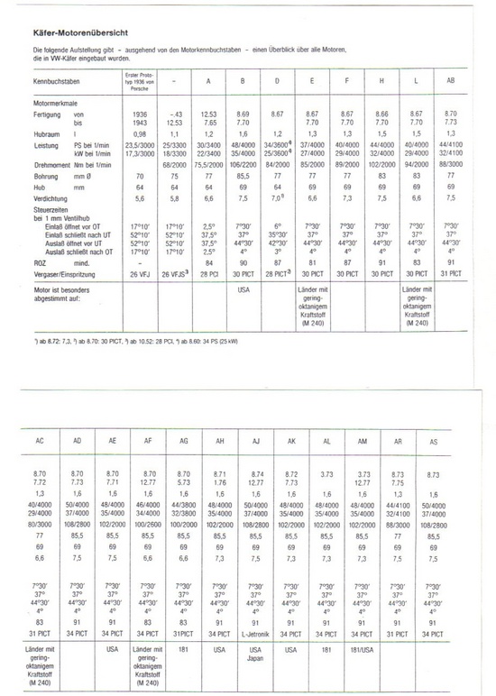

(permalink) SeN Member
ja 1300 ifølge csp http://www.customspeedparts.de/content/en/technic/motorenuebersicht.php

Bruger ikke csp, eller lignende. Bruger de originale lister. Så er man 'helt sikker...

Jeg bruger en "liste" jeg har i hovedet.
Hvis man bruger de lister der findes på nettet, så får man en masse med som aldrig har kørt i Danmark.
Jeg vil tro "Jan_VW" gør det samme.
Den der kan huske det hele i hovedet har mulighed for at huske forkert.
Den der slår op hver gang er aldrig i tvivl.
Derfor udgav VWW også "lige på kornet".

Du er meget tæt på ;-) Jeg har en original tabel, på papir, som jeg ser det i. Og den 'ved jeg passer. Som du selv siger, at hvis man bruger de andre, så er der en masse med, som man ikke har noget at bruge til. Derforuden er de heller ikke overskuelige, da de "korrigerer" for kalenderåret. Meget forvirende. Så, de "rigtige" lister, er de bedste ;-)
