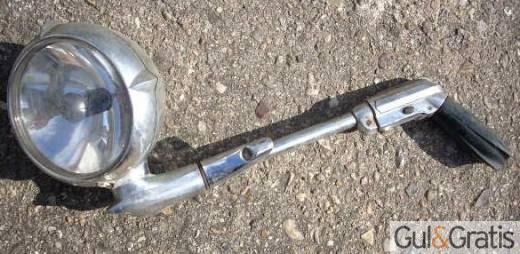

Jeg har lige købt mig en fed gammel søgelygte til min vogn, men er ikke sikker på om den er 6v eller 12v.
Er der nogen af jer der kender en måde at teste på uden at ødelægge den? ligger ikke lige inde med sådan en justerbar fætter fra fysiktimerne eller andet på 6v ikke jeg kan komme i tanke om.
Og hvis det er en 6v findes der så en modstand man kan sætte i for at få den til at virke med biles lednings net?

Det er sådan en lidt underlig pære. sælger sagde at hele parabolen og pære er i en.
Det er så det der hedder en sealed beam, men der skal stadig stå på den om den
er 6- eller 12 volt.

Har set inden i den nu. det er en 6v.
Hvordan får jeg en så til at virke med mit 12v's lednings net?
Hvis der skal en ny pære i, hvor køber man så en i dk?

Hej. Du kan udenvidere bruge dine ledninger/ledningsnet.
Du skal have en ny indsats (Sealed beam) bestående af
lygteglas og parabol med indstøbt pære, i 12v.
Om den er nem at finde ved jeg ikke, men prøv evnt.
at ringe til Borup veteranlager (Arne 57527377)
han har meget af den slags i nyt.
