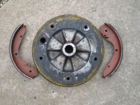

Har taget dem af en gammel 113 type 1 årg. 1961
er det dem som passer til

Så fandt jeg et billed
ved ikke om det er dem der passer til eller
det er noget der er lavet om
Håber der er en der kan hjælpe

Da en '61-er kører med 5-hul's tromler, så er den helt korrekt.
Jan
VW-BOBLE ØSTER TØRSLEV
Ja! hvis tromlens indvendige diameter er 230 mm.
Hvis tromlens indvendige diameter er 248 mm er den fra en
type 3, 1500(S).
Torkild

Tromlens indvendige diameter er 248 mm og bakkerne er 45 mm brede
er det så fra en type 3 1500 (S)
Per
Ja, det er det, og ligeledes ankerpladerne.
vh Torkild 20125804

Tak for svaret, ja så må jeg nok finde nogle andre tromler og ankerplader som er mere org.
For den kan vel ikke synes med dem.
