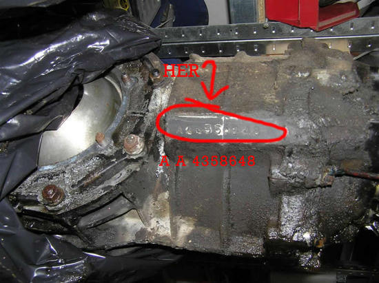

En skrå affræset, glat flade set nedefra, et eller to kendingsbogstaver og et serienummer på langs af bilen.
Banket ind i godset.

Fandt lige et billed som viser hvor I kan finde nummeret.
Hilsen
Torben
