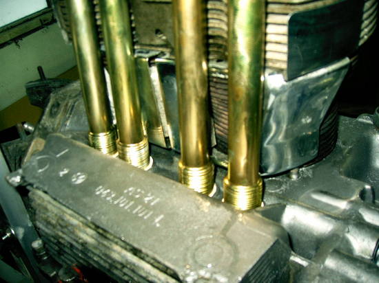

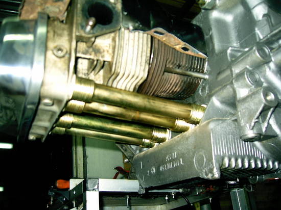

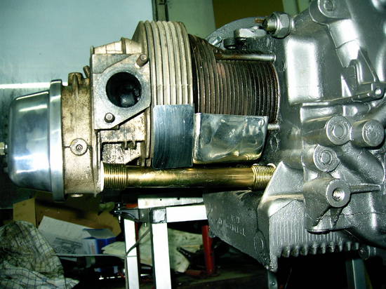

Det er lidt svært at se på billederne, men har du husket de små plader under cylindrene. De såkaldte "glemmeplader" Og det er ikke gas.
ser sådan ud på dette billede - de er meget vigtige - kan være de er der , men så ser det ud på billedet som om de sidder forkert
okay.... er det de plader med 2 huller i der sidder mellem cylinderen...`?
vw-clubfyn
Mail : vwmanden@gmail.com
Tlf : 28742739
ja de sidder i bunden af cylinder 1&2 og 3&4 - sån en bette firkantet en man lige klemmer op på plads.
kan ikke huske om man kan eftermontere dem når stødstangsrørene er monteret eller om toppene skal af igen for at kunne komme til - det tror jeg de skal - det er derfor de hedder glemmeplader - fordi folk altid glemmer dem - men de er vigtige for at få den rigtige køling af motoren.
jeg har ikke selv prøvet at glemme dem , derfor ved jeg det ikke.
jeg plejer at bruge dem fra en type3 når det er muligt.
okay er de meget vigtige... ?
og hvorfor
vw-clubfyn
Tlf : 28742739
for at luften til kølingen kommer den rigtige vej rundt og køler korrekt ...
motoren er jo luftkølet - og det der svarer godt og vel til en knækket kølerslange på en vandkølet.
så ja de er meget vigtige - de sad sikkert også på den motor du skilte ad engang.
men som sagt kan godt være man kan montere dem selvom toppen er samlet - ved jeg ikke , har aldrig prøvet det.
dem jeg bruger fra type3 er disse nederst i billedet - men det er ikke nødvendigt på en alm motor. og tror det egentligt heller ikke på en pumpet motor.
jeg kan desværre ikke lige finde et billede af de alm glemmeplader fra en type1
De kan ikke undværes. De sidder klemt op mellem de midterste topstykbolte og er ca. 8 x 10cm.
Toppen skal løsnes og stødstangsrørene tages ned for at man kan montere dem.
Da jeg var i lære var den hyppigste årsag til ødelagte motorer at de var glemte.
Deraf navnet !!.
Dengang hed de "mekanikerblik" eller "mekanikerplader", fordi det kun var mekanikere der huskede dem :)

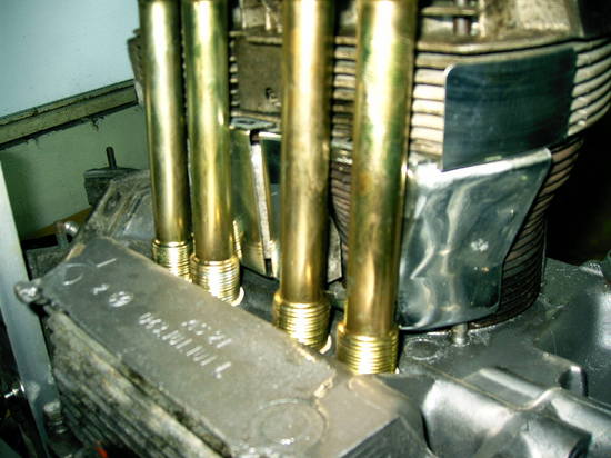

det var hurtigt da - de chrome nogen er bedre end ingenting , chrome holder lidt på varmen fra 2- 5 grader i olietemperatur - men nu ikke noget der betyder noget for din motor - kan du li at se på det - er det det der skal til.
plejer de orginale type3 skjolde ikke at gå helt ind og ramme blokken - og sidde lidt tætterer - men det er fint christian - så mangler du bare den anden side ;-)
den anden side er klar også tog bare ik billeder af den.... :-)
syntes da også de går helt ind til blokken .....

sikkert - billederne snyder nok - det er nok nemmerer at se in real life

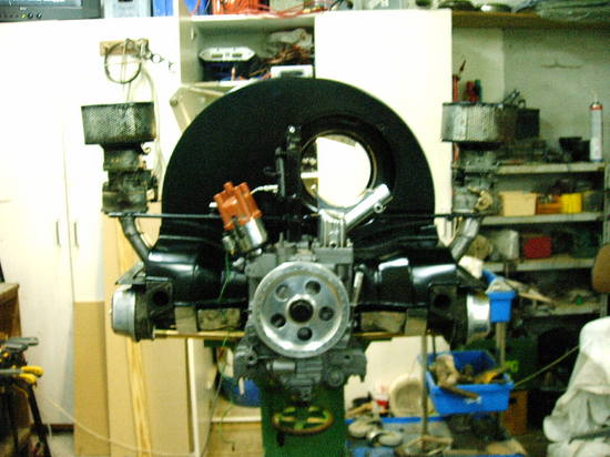

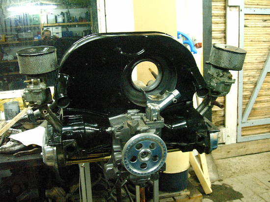

(permalink) vwcamp Member
Hej Christian
Vil lige spørge, om der er en forklaring på, hvorfor du vender svømmerhusene bagud på karburatorene. Personligt ville jeg altid placere karburatoren så svømmerhuset er foran venturien i kørselsretningen, men det er måske bare en gameldags idé.
Villy
99557244
vwcamp skrev:
Hej Christian
Villy
hey villy
du har fuldstændig ret. :-)
det var en prøve-montering, og så først det var galt da billeder var lagt ind. sorry
skal nok blive vendt rigtigt :-)
