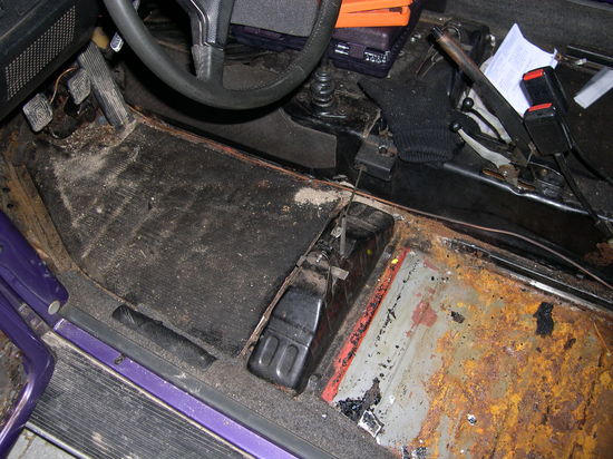

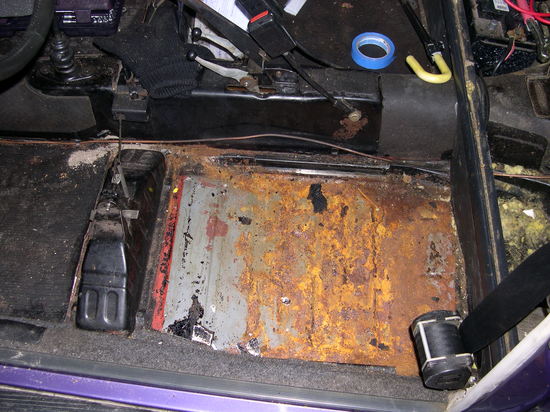

Hej,
Jeg har nu fået afmonteret det meste af kabinen og har konstateret hvad der for mig ligner overflade rust i føresiden af kabinen. Samtidig sidder den forreste gummibeklædning så godt fast, at jeg umiddelbart ikke kan fjerne den med håndkraft.
Spørgsmålet er hvordan jeg bedst fjerner denne overfladerust? Slibe det ned og derefter bruge "rust sealent" eller kun slibe ned med en roterende stålbørste? Hvad kan jeg umiddelbart bruge for at løsne gummibeklædningen (varmepistol?)

Gummibelægningen du nævner er en 'asfaltplade' som fungerer som støjdæmper. Jeg har dem også i min bil og hvis ikke bundpladen er rustet igennem ville jeg lade dem være. Mht overfladerusten har jeg renset mit væk med roterende stålbørste (husk briller!) og efterfølgende malet med sort hammerlak.

Tak for dit svar. Jeg ville også gerne lade disse asfaltplader blive siddende, men da det nu har vist sig at der er rust under den ene må jeg hellere fjerne de øvrige for at se hvordan de ser ud mht rust. Men, mon ikke det er muligt at købe nogle nye asfaltplader (i princippet er det et stykke flamingo med en plastik overflade)??

Jeg ville lade asfaltpladerne være, med mindre du kan slå hul i bundpladerne (fra under bilen), men det er jo din bil så du bestemmer ;o)

Harald Nyborg har de plader, og de er ikke ret dyre, købte selv nye til min bund der.
De skal blot varmes på

Overflade rust er egentlig ikke noget problem når det er inde i bilen. Så længe der ikke kommer vand ind, i større mængder end der slæbes ind med fødderne. Så lad være med at fjerne de originale lyddæmpningsplader, så længe der ikke er gennemtæringer.
Koncentrer dig mere om at finde ud af om den overflade rust der er bagerst på filet´erne, er kommet, fordi der er et sted hvor der kommer vand ind i store mængder. Det er det der kan får bund og varmekanaler til at ruste bort på skræmmende kort tid.
