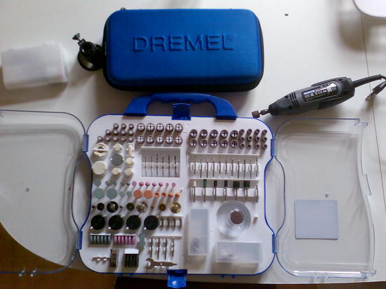

  D R E M E L ! ! ! !
har lige köbt en dremel (pris 399 sek hos claes olsson) det er da et super stykke värktöj, nok mest til os som bygger i glasfiber, men jeg tror de fleste vil kunne bruge sådan en på deres bil....
nogen der har erfaringer med dremel??

jeps....den er super effektiv til at polere karburator med....der er sgu så mange kanter osv. men det klarer den
(permalink) warp Member
Jeps jeg har erfaringer med Dremel. Jeg har sådan en fætter som jeg købte for et par år siden ...gav vist 800-900 kr. for den. Det er den ringeste kvalitet man kan finde, låse mekanismen som bruges når man skifter værktøj går i stykker super hurtigt hvilket gør at man ikke kan skifte værktøj. Jeg har opgivet det sørgelige lort efter mange frustrationer, jeg bruger luftværktøj istedet og det virker!

Den kan komme mange steder hvor vinkelsliberen ikke kan være, men de skiver der følger med bliver slidt op lynhurtigt. Ved ikke om man kan få nogle bedre

Så har du spændt tangen for hårdt. jeg spænder ofte kun min med fingrene, ikke med nøglen. Min er mange år gammel, brugt rigtig meget og stadig ikke i stykker i tangen. Men min hastighedsregulering er kaput, så jeg kan kun køre fuld skrue med min desværre...
Kan ikke undvære min dremmel.. den kommer ind mange steder, hvor større værktøj ikke kan nå ind. Jeg er specielt glad for de helt små skæreskiver!! De er bare super! Men pas på! de knækker meget nemt i 1000 stykker....

Har en Dremel PRO 250. (2500 kr.) Er meget tilfreds. Men den kan ikke få´s mere :-(

Husk beskyttelsesbriller når du bruger de små skæreskiver !!
Som tidligere skrevet i denne tråd går de let i stykker og splintrer til alle sider.
Ellers et ok stykke værktøj.
Der findes billigere efterligninger som sælges i Netto o.lign. - jeg tror kvaliteten er næsten den samme.

Jeps !
Den kan komme ind og skære i karosseri pladen på finurlige steder, fine smalle snit.
Jeg løber også hurtigt tør for de små skære skiver.
Nogen der ved hvor man kan købe dem til rimelige penge, uden at skulle købe et helt tilbehørs sæt ???

Sikke noget hobby-lort. Alt for dyre værktøjer. Min gik i stykker efter ca. 10 timers brug. Ankeret smed en stav. Naturligvis lige da garantien var udløbet. Dremel.dk gad ikke engang svare på min henvendelse. Sikke noget lort.

Har også en Dremel og er også meget glad for den - har brugt den flittigt i mange år!

Det problem har jeg også haft - men fik vist afhjulpet det ved at skille den ad og rense den inden i. Det er ikke det helt store arbejde. Det er vist gammelt støv fra kullende der sætter sig indeni. Prøv evt. at pille den forsigtigt fra hinanden :)

Super... Det vil jeg da prøve :-)
Til nye dremelbrugere (og til evt. dem, der er negative over at det er noget værre lort) HUSK: Lad omdrejningerne gøre arbejdet! Man må ikke være for aggresiv og trykke for hårdt.. Så er det nemlig at de tynde skæreskiver går super let i stykker og alt andet værktøj til din dremel ikke holder længe....
