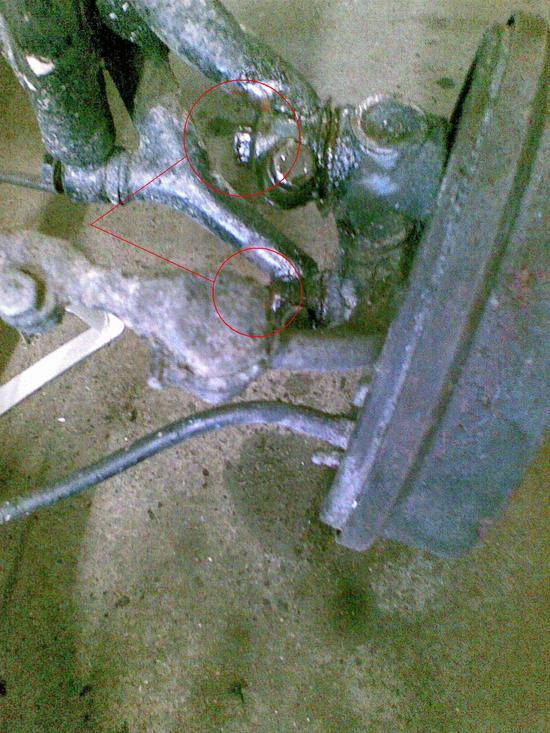

Jeg skal til at skifte forbroe på min 58'er med linkpin forbro.
Hvordan tager man disse af? Boltene er selvfølgeligt løsnet, men det lader ikke til at de lige kan presses eller bankes ud.
-Lyngbye-
(permalink) Morten03 Member
Boltene skal af. de sidder ned i en rille og spænder dem fast.

(permalink) Lyngbye Member
Går ud fra at det er boltene der går vertikalt du mener.
-Lyngbye-
ja de skal helt ud så de ikke låser i rillen der er i bundboltene.
Ahaa!
Hvordan mht styrhuset (eller hvad det hedder) Er der nogle tricks til det, eller er det lige til at pille af? Syntes det ser ud somom det skal skilles ad.
-Lyngbye-
Lyngbye skrev:
Ahaa!
2 møtrikker så er det løsnet, og derefter kan du løsne bolten til pitman armen (den der forbinder styrestænger til styrhus.
men det er ligetil når du står med det.

der er lige to bolte i hardy skiven også Kew - men det vidste du nok godt ;0)
Ellers finder jeg dem nok. :)
-Lyngbye-
tjae.. eller kun én bolt, så kan hele styrhusakslen trækkes fri fra hele hardy halløjet. Men sidder den for godt fast kan man med fordel løsne 2 af de 4 bilte på hardyskiven som du skriver.
