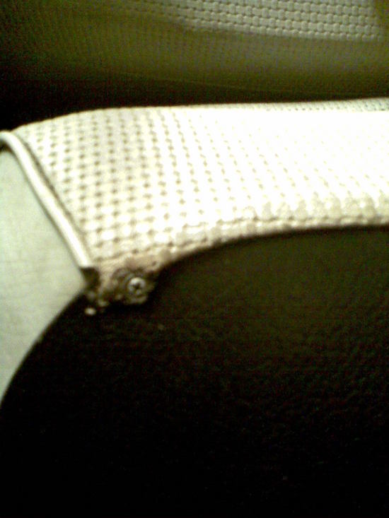

Se lige disse billeder. Det gamle betræk var syet fast i toppen, resten af vejen rundt var det klemt fast med spikes.

Begge billeder er fra en 69ér. Måske er det anderledes på cabriolet.
