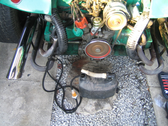

Jeg havde samme problem med min gamle motor.
Prøvede også først med ny pumpe, slanger o.s.v. for at få de nemme løsninger væk først.
Snavs og skidt fra tanken kom med i karb'en, så der var kun EN vej.....skille ad og rense :)
Derefter rensede jeg lige pumpen, det er vidst ikke alle man kan skille ad...og de koster jo heller ikke en formue.
Et par nye slanger mellem tingne, og så en gang ren benzin direkte fra en dunk.
BINGO !!!!! så kørte den som den skulle, og køre endnu.

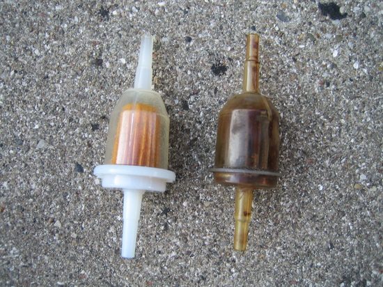

Det første billede er det gamle og et nyt filter.
Det gamle havde den altså kørt med et lille års tid uden problemer overhovedet.
Nederste er med den nye test-tank.....simpelt, og det hele lavet på et par timer.
Nye slanger købte jeg i den lokale Taiwansen for en slik, filter hos Bugservice, og benzin....øøhh, ja på tanken :)
