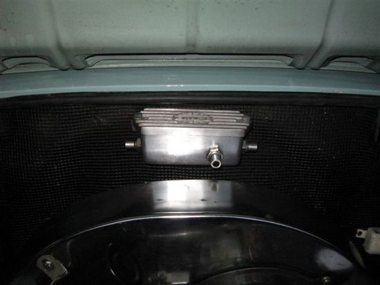

Jeg har en 1914'er der mangler at få monteret breather box'en. Jeg er imidlertid i tvivl om hvordan det gøres mest korrekt (læs:der er flere meninger). Der er studse på begge ventildæksler og på oliepåfyldingen. Breather box'en har tre tilslutninger. Skal der en slange til hver ventildæksel og en til oliepåfyldningen? Har prøvet at søge mig frem her på site'et uden held...

ja det er rigtig

Det er rigtigt nok. Ideelt set burde der være en studs mere, pegende opad, med et lille filter på.

Jeg ville også tro at der skulle være en fjerde tilslutning. Men tilsyneladende lufter den ud i selve låget, da der ikke er brugt pakninger el. lign.
Jeg prøver om det ikke fungerer. Det kan da ikke være værre end nu hvor der intet er monteret... ;o)

der er filter i boxen med udluftning i kanten af låget

præcis.... og det resulterer i olie der løber ned af boksen hvis du kører med ret meget mere end 5000 omdr. over min 5-10min.
been there done that.

en bedre åndeboks som eks. dem csp sælger.... eller lad være med at udlufte fra ventildækslerne, og lav et par udtag i selve blokken istedet. Der pisker utrolige mængder olie rundt i ventildækslerne, og hvis der endelig skal udluftes herfra så gør det mod forenden af bilen, det giver mindre oliesvineri i åndeboksen.
Det dur ikke at udlufte fra ventildækslerne. De er fyldte med olie når man kører og det går galt, som Rasser siger, når den får nogen omdr. f.eks. i et langt sving på motorvejen.
Porsche 356 udlufter ikke fra dækslerne. Jo nogen få af dem, men de har en kugleventil i dækslet. Men den type har ingen slanger eller åndeboks. Den lufter bare ud fra et hul i dækslet.

Jeg er helt med Frank... men jeg har bare ikke forstået hvorfor porsche 914 eks. har udluftning fra topstykkerne - aner du det ?

Jeg mener det simpelthen er for at få olien bedre retur til motoren.. Hvis der er udluft på dækslerne vil olien lettere kunne rende tilbage ned igennem stødstangsrørene.
For det er vel ikke en fordel at have total olie-oversvømmede toppe ved høje omdrejninger?? Uden udluft man man jo godt foresstille sig at olie "hober sig op"
Jeg er tilhænger af udluft på dækslerne. Helt klart.

Type4 med udluftning i topperne, skulle så vidt jeg husker være noget med at den gamle type indsprøjtning var følsom overfor forskelle i tryk i motoren ???
Men lad nu det ligge. De lufter jo ikke ud så olien kan komme ud af motoren. Jeg kan ikke huske hvordan.
En 412S, altså uden indsprøjtning, lufter ud fra blokken. Der er ingen tvivl og jeg har jo også været rodet ind i et par motorer. Udluftning på topperne giver kun svineri.

slik har jeg montert mine nipler ud fra ventil dekslene,så med slange opp til breather box'en, har brukt et slik system i 6 år og har fungert helt perfekt
