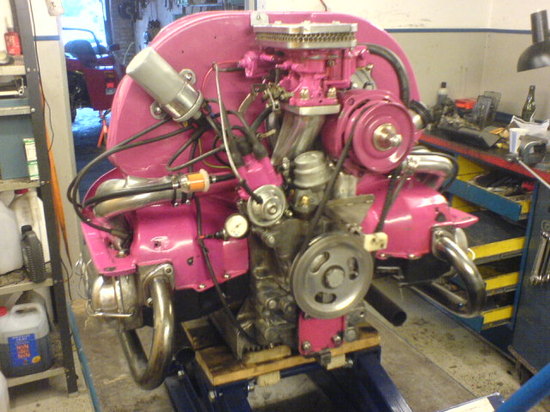

Den der vises på billederne kommer helt sikkert aldrig til at køre. At det findes på billeder beviser jo heller ikke at det kan bruges.
80% eller mere af det forkromede skrammel der er billeder af i de amerikanske bilblade kan heller ikke køre. Det tog mig 20 år at finde ud af det. Men I er da velkomne til at efterprøve det.
Jo bevares, den kan starte og køre. Men uden forvarmning kommer den aldrig til at køre rigtigt, og deraf heller ikke økonomisk.
Hvis man døjer med is, kan man jo tit tilsætte mere benzin (større dyser) og så kører motoren, men det er blot fordi at man nu tilsætter så meget benzin at der bliver noget "i overskud" til at køre på, selv om der sætter sig noget som koldnedslag i manifolden.
Personligt vil jeg aldrig kunne overbevises om at det skulle hjælpe noget som helst at sætte en større karburator på den stadig lille og håbløse (til tuning) manifold.
Jeg tror at den samme motor med std. karburator også ville kunne yde 65HK.
En god std. 1600 yder jo også mere en 50HK.
Jeg ved godt at Farmer har rodet en del med større karburatorer i midten, men de problemer som en VW har med den for kolde manifold bliver garanteret ikke bedre af at hullerne bliver større.
Det kan sikkert give lidt ved målingen i rullefeltet, men til dagligt brug i det fugtige danske klima -

Hvis det er til den viste motor, hvor man har fravalgt forvarmningen, er der kun at bruge to karburatorer.

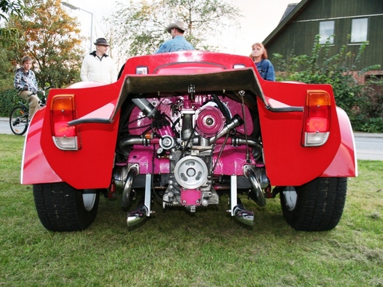

Det der vises på billederne er min motor. Den kørte fint, også før der blev monteret forvarme på den. Siden er den blevet endnu bedre.
Havde en lille kapkørsel med en buggy monteret med standardkarburator og ny buggy tunudstødning fra classicvwparts. Da min computer viste 135,5 km/t var han så lang bagude, at jeg ikke kunne se ham i bakspejlet.
Han var ikke glad!!! Nu vil han gerne have en registerkarburator mage til min.

Og det da fint at din den kører godt. Jeg har jo også bare min erfaring. Og min erfaring med centermonterede karburatorer er at de laver is. Det gør dobbelte også men ikke i så høj grad. Eller det giver ikke så mange kvaler fordi man lettere kan få varmen op fra topstykkerne.
Frank har ret.
Forvarmen skal fungere, ellers kører den ikke oprdentligt.
