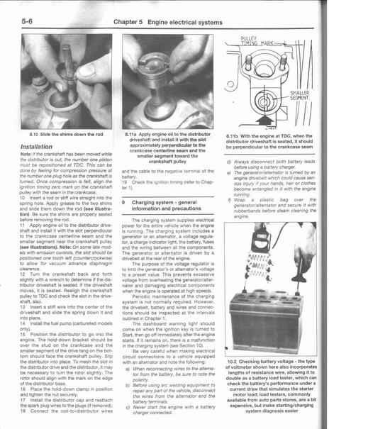

(permalink) Lyngbye Member
Min tanke er også tændingen, da vi har checket benzinpumpen.
Vil denne operation hjælpe på problemet? Vi har jo haft strømfordeleren ude på et tidspunkt.

(permalink) erik1303 Member
Tænding kan justeres på mange måder.
Strømfordeleren kan kun sættes ned på 1 måde, den rigtige. Det ses på forsætningen af centrum på drivakslen til fordeler. Så den kan faktisk ikke sættes forkert.
Forkert ses ses tydeligt ved at vaccumdåsen vender ind mod karburator/generator.
Og grundindstilling gøres ved hjælp af en prøvelampe, med den ene del på strømfordeler clips, og den anden del på tændspolens + pol. Og derefter tørnes motoren med tænding på.
Lampen skal lyse ca. der hvor motorhalvdelene er samlet. Ca. lodret under benzinpumpe. Gerne lidt før.
Når motoren er startet kan man dreje strømfordeler en lille smule fra side til side, og finde det punkt hvor motor går bedst.
Sådan har jeg da altid gjort, og det har da altid virket.
Undskyld jeg glemte vist at nævne for de ikke så kyndige, at i det nederste remhjul er der et hak, og det er det der skal passe ca. ud for motorsamling.
Og det skal drejes meget langsomt rundt med uret, med en stor skiftenøgle eller lign. "Kører" man for langt skal der skrues langt tilbage igen for at opfange div. slup i systemet før man kører frem igen.
