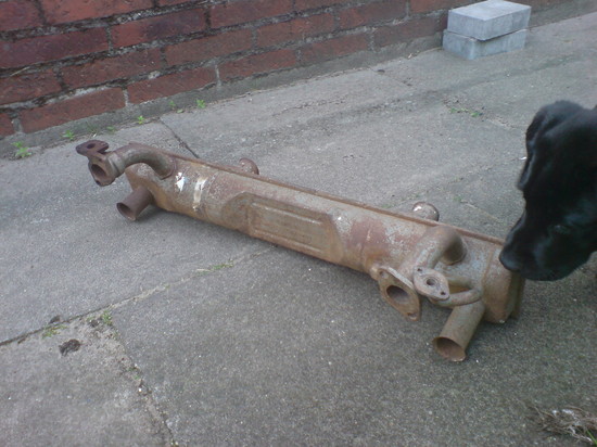

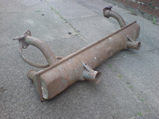

De indgangsrør der er på potten ( altså dem til varmekasserne) er de forskelig længde? Hvis de har forskelig længde så er den til en 30 hk motor - er de lige lange så er det til en 34 hk.
De kloge må rette mig hvis jeg tar fejl :-)
Mvh John
25709453
(permalink) mathiasen Member
Det tjekker jeg sgu lige John. Vender lige tilbage med billede og mål om lidt
jep. De er ikke lige lange!
Den er hermed til salg eller byttes til anden original udstødning eller noget ordentligt sædebetræk
Hvis den skal bruges på en std 1200 så kan du godt modificere den så den passer på en 34 hk. Det er ikke den store opreration at korte det ene rør af så de bliver lige lange. Det er jo en original potte som er arbejdet hver.
Og de 2 mm kan indgangsrørerne vel også udvides.
Mvh John
25709453
Tror hellere jeg vil sælge den så en anden kan få glæde af en ny 30 hk potte i stedet for at "ødelægge" den. Evt bytte den til en anden original, eller et tarmslyng med lille diameter og en fornuftig potte.
