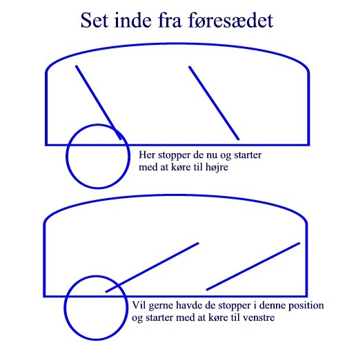

Hej.. ville lige høre om der er en der ved om man kan ændre på sin visker-motor så når den stopper (står i hvilestilling) er i højre side (set inde fra føresædet). Lige nu stopper den lodret/skråt til venstre
Hilsen Per

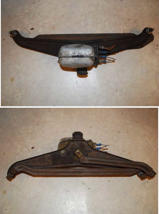

hva er det for en viskermotor du har der ?
Denne her ligner meget den der sidder på bilen
Ved ikke om det hjælper
Hilsen Per
det burde kunne gøre det og dreje tandhjulet for at flytte stop punktet ...
men måske jeg har misforstået spørgsmålet - er det kun i den ene side du vil ha det ændret eller hvad mener du ?
Her en lille tegning ved ikke om den kan hjælpe.
ellers mange tak for din ihærdighed på at hjælpe mig.
(ville gerne havde dem til venstre ved start gir`mig et bedre udsyn)
Hilsen Per
(permalink) leo-pol Member
lur på det nederste pis du har af viskermotoren....
den lille arm der sidder og snurre rundt og trækker "lad os kalde den trækstangen"....
den sidder ca kl 5...."set som en urskive"
den skal du ændres til kl 11......
det vil vel løse dit problem vil jeg lige hurtigt tro....
nu kan jeg ikke se hvad den sidder fast med om det er en møtrik eller hvordan..... men det burdte ikke at være noget problem og ændre.....
akslen skal blive og armen skal drejes...
mvh leo-pol
mvh leo-pol
Er det måden at gøre det på, ville lige være lidt mere sikker når du skriver sådan (det vil vel løse dit problem vil jeg lige hurtigt tro....)
fordi jeg bliver nød til at skærer den af og svejse den på i gen i kl. 11.00
Hilsen Per
Men ellers mange tak for hjælpen
