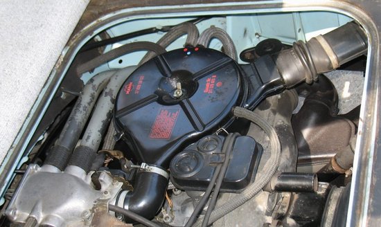

(permalink) Gustav_t Member
På type 3 kunne du få det fra august 67.

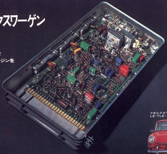

Og til passat-frans..
I et kar med diesel-olie (ikke benzin..bang) og lad den køre baglæns (vend strømmen) så kommer der nams ud.
Vigtigt at den hele tiden får olie, da det også køler den lidt.
Det trick brugte jeg på min 412 E (E for einspritzung) fra påsken 1973.
