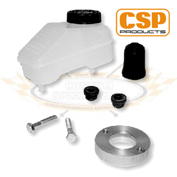

Bussen er en Split-64,der er nu indkøbt skiver hos CSP og derfor vil jeg meget gerne opdatere hovedbremsecylinderen til 2-kreds men er ikke istand til at hitte den rigtige. Læste i et andet indlæg at en cylinder fra en 71-73 bay er den rigtige med væskebeholder fra en golf/polo. Fint nok men alle de steder jeg har set er års-angivelsen på cylindrene 70-79 og så er der 2 forskellige. BBT kalder dem 1205-3 og 1205-1, jeg tror at det er 1205-3 der er den rigtige....???
Findes der iøvrigt en bog der beskriver i hvilken rækkefølge jeg skal samle undervogn/styretøj/gearstang-træk/hjulophæng, eller kan nogle lige ridse det op for mig?

[quote=Micha Racing]køb kittet hos csp
Skrev og spurgte CSP og de svarede at de kun havde 1-kreds hovedcylinder til de gamle busser...!
Kan det skilles- kan det laves....
Du kan købe et adapterkit kos CSP så du kan bruge en ny hovedcylinder.
Det er det Lübbe mener.
I store træk er det en stor alu-ring og to M8 bolte.
G.
Således...

Således...
Men 119 euro for en plastikbeholder og en skive...!
De har også en hovedcylinder spec. for mine nye 14" skiver...259 euro...SKRIG.

Det var også de 259 euro der fik mig til at tænke lidt ud af boksen dengang jeg lavede min bus.
Specielt da beholderen er 100% identisk med den på en polo eller Golf. Jeg har sammenlignet dem IRL.
Det er altså en meget nem konvertering. Kan huske at det tog mig en eftermiddag inkl. jagt på Polo-dims.
Husk at få gummibørgerne med fra Poloén/golfén - de er også på billedet.
G.
der må da være en herinde der lige kan dreje sådan en aludims til dig.
Jeg har brugt Passat/Polo og og ligeledes VW LT35 hovedcyl. på min type1 og type1 hovedcyl. på min Polo. Det passer lige over -
Nu vil jeg vide hvad den aluminiumsskive gør og hvor skal den i givet fald sidde ?
Hej Frank
Den skal sidde imellem beslaget og hovedcylinderen og kompensere for den forskel der er på "pinden" der trykkes ind i cylinderen. Jeg har skåret et stykke af min og slebet den rund.
Det er low-tech og er svært at kræve 119 euro for og er derfor ikke at finde i CSP eller Creatives katalog.
G.
Underligt. Når jeg har brugt de forskellige hovedcyl. har de passet lige over.
Her tales om splitbus.. Cylinderen passer for så vidt også lige over.
Pinden er bare for lang. Man kan vælge at bruge pinden fra bay-bussen.
I så fald er der ingen modificering overhovedet.
Polo/golf beholderen passer også nøgagtigt så hullet i gulvet stadig kan bruges til påfyldning.
