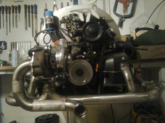

Der var en af mine kollegaer der smed en turbo efter mig den anden dag og spurgte om ikke jeg kunne bruge den til noget, og da jeg venter på de sidste stumper, ka jeg jo ligeså godt bruge tiden på noget andet. Turboén er fra en golf2 turbodiesel og er ny renoveret,(og efter en polering var det heller ikke værst og se på) har læst at diesel turbo´r skulle være go´e til den her slags projekt da de ardejder ved lidt laver omdrejninger end benz-turbo´r. (regner ikke med at hive særlige mange HK ud af den, men omkring de de 15-20HK ekstra så er jeg tilfreds)
jeg har lavet et manifold (som ikke er færdigt, der skal lige kortes hist og pist så det ikke er så kloset og se på) planen er og sætte det på en 1600ccm og kører med det, på et eller andet tidspunkt vil jeg gerne lave det på en T4 med indsprøjtning på, der kan manifoldet jo også bruges der skal bare laves nogle andre headers.
Er der nogle der har lidt erfaring er i velkommen til at byde ind med råd!
evt om jeg kan køre med standart karburator, og om jeg skal sænke kompresionen? og om der er andet jeg skal tage højte for, knast? tænding? osv.

Link til shoptalkforums med underforum om trykladning.
Kan din turbo tåle at suge benzin igennem ?

ja det fik jeg da afvide den sagtens kunne. men jeg ville osse helst lave det på en indspøjtnings motor. tak søren=0)

Jeg så en tråd på thesamba på et tidspunkt hvor der var et par stykker der fortalte om deres Turbo stock 1600.
"De" kører med en halv bar og nogle af dem skifter ventilfjedrene. Flere af dem har lavet karburatoren om eller kører med Renault 5 Turbo karburator.. Andre holder på at den originale fint kan holde sig tæt med 0.5 bar.. :)

så har jeg fået lavet manifoldne færdige har rykket turboen lidt ned og tætter på motor så det ikke så det ikke var så klosset og se på.
planen er det skal køre med den org 1600 karb, imorgen skal jeg igang med at lave olieslanger.

(permalink) Simon Aronsson Member
Det er smukt, vil du kører turbo trykket på standart motoren ???

(permalink) NYBOE Member
ja det var planen den skal jo ikke voldtunes, komprisionen skulle være så lav på vw motor at det ikke skulle være et problem.

(permalink) birke Member
På de sidste billeder ser det ud som om at turboen skal suge fra kaburatoren, er det rigtigt forstået ?
For så er det vel ikke et problem med trykket ifht karburator ?

Er det der Draw Through eller Blow Through?
Hvilken turbo bruger du? :)

@Zster: På billederne kan man se det er draw-through og hvis turboen er fra en Golf 2 TD er det muligvis en KKK k14 turbo. (hvis jeg husker rigtigt)

Det ligner nu nærmer en Garret T3 fra en SB motor? Der står Garret på blæsehuset men det kunne jo også være en hybrid? "T25"?
Det ligner umiskendeligt blow through - altså at turboen trykker i karburatoren med den vinkel han har på turboen. Det giver også umiddelbart mest mening.
Der var en kommentar længere oppe der undrede mig for den lød som om det var et drawthrough setup der blev pønset på - og hvis det var det så ville jeg stille spørgsmålstegn ved pakningen i den originale Golf 2 turbo. Jeg ved du ved det men for andre der måske ikke har rodet så meget med Turbo: Drawthrough går ikke på den type turbo da der dannes vakuum i turboen når spjældet lukker og så sutter den olie fra smøreriet i turboen - det er vi ikke glade for.
Så såfremt det var det (som jeg læste ud af det indlæg - tror måske det var Nyboes der er tomt nu.) ville jeg blot råde gutten til at få den pakket korrekt.
Såfremt det er blow through så ønsker jeg dig god vind og jeg vil gerne vide mere om hvordan det gik :) Som sagt en halv bar på en frisk orignal karburator - det skulle den kunne holde inde. Det første der giver op er spjældakslen ifgl. shoptalk og thesamba - så der skal man have gang i to små o-ringe. Men få maskineriet samlet og startet. Det projekt du har gang i med den motor er præcis det jeg gerne ville lave på min vogn.
wow mange spørsmål og ord jeg ikk er helt bekendt med.. turbo´en skal suge gennem karburatoren, og den kommer fra er goft 2 td men der står garret på den,(aner ikke hvad forskellen er på dem, ved bare af dieselen kører med de lave omdrejninger og det nok er mest optimalt til min motor) fik afvide det skulle fungere fint ved turbo´en bare suget, man har osse tænkt på den du skriver zester, at når spjælet blir lukket så suger turbo´n jo stadig. tænkte på om man ku lave en slags omvendt blow off ventil, som suget ind når spæljet blev lukket , men den idee gik jeg hurtigt fra, for så vil den enten suge falsk luft ind eller blive ved med af tage omdrejninger når gassen er sluppet.
jeg er overhovedt IKKE kendt omkring motor men ville gerne prøve og lave et turbo system. hvis der er nogle der har et indspørjtnings system liggene som jeg kan bruge istedet for det her karburator halløj er jeg meget intre.!

(permalink) Møgelmose Member
Først! Garret T3 turboen blev født med begge slags pakninger. Den "gode" kan bruges på begge sider af karburatoren. Den anden kun bruges på "før" siden.
Du kan skille din turbo af og kontrollere hvilken type du har eller også kan du blot lave dit system på den sikre måde - der virker på begge typer pakning.
Med udgangspunkt i at du har den "kedelige" pakning:
http://vwnettet.dk/bb-media/pictures/8/0/119508/frdig.jpg
På det billede her laver du et drawthrough setup. Altså suger turboen i karburatoren
Den går ikke med den turbo du har nu. Årsagen er simpel. Turboen er bygget til enten at være med atmosfærisk tryk eller overtryk. Når du lukker spjældet så suger motoren stadig og der vil være undertryk i systemet. Så suger den olien ud og lige ned i motoren. Vogen kører fint med fuld fart frem men ved motorbrems, tomgang og alt andet vil den ryge blåt og sode.
Du er næsten færdig med rør på dette billede
http://vwnettet.dk/bb-media/pictures/7/0/119507/nsten%20frdig.jpg
Du mangler kun et rør fra turboen og op oven i karburatoren. Så vil der altid være atmosfærisk tryk eller overtryk i turboen og du får ikke problemer med olien.
Op til en halv bar skulle det gå fint med original karburatoren.
Bliver der ballade med karburatoren er der også løsninger på dette. Den kan både være utæt for tryk (luft) og benzin (dryp dryp).
Alternativt monterer du en Renault 5 GT Turbo karburator. Den er more or less bolt-on og er bygget til at køre med tryk.
Vedrørende tændingen så er den straks værre (og jeg har fornemmelse af at det også er religionspræget). Nogle fikserer tændingen ud fra at den kører med tryk. Andre tager en 009 og ændrer på avanceringen så den passer til tryk. Det bedste vil være
en løsning som:
http://www.summitracing.com/search/Brand/MSD-Ignition/Product-Line/MSD-Boost-Timing-Master-Ignitions/
Det er noget med at fra 0 til ~0.3bar behøver du ikke at rode med tænding. Fra 0.3-05 skal den stilles ~3grader tilbage i grundinstilling (Formlen hedder 0-5PSI skal du ikke rode. Derefter 1 grad tilbage pr PSI. 0.5Bar er ~7.2PSI i henhold til at en PSI er 0.0689bar)
Under alle omstændigheder skal du have en 100% mekanisk fordeler. Vakuum avanceringen vil jo af gode grunde slet ikke kunne finde ud af det.
Karburatorproblemer kan jeg ikke garantere. Så få maskinen startet (fra afstand) og se hvordan de forskellige benzin-komponenter opfører sig.
Husk at det er muligt at skifte til kulfiber pakning hvis du gerne vil beholde den rørføring du har nu :)
