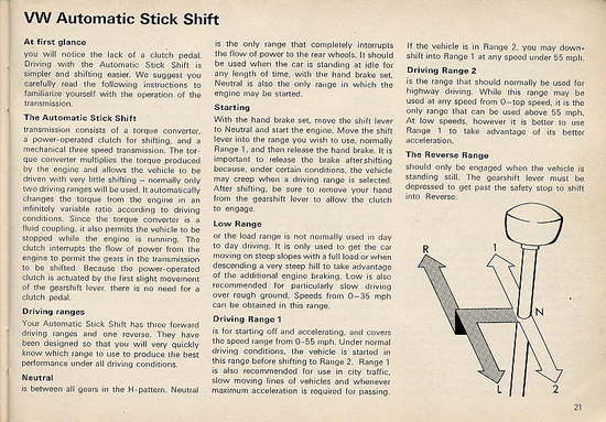

Jeg har købt en karmann ghia fra 1968 med automatgear. har fundet ud af at koblingen er i gear stangen, men har problemer med at finde ud af hvordan gearne ligger. er der nogle de kan hjælp mig med det.
dude
Super tak for hjælpen. skulle du ligge inde med flere data om automatgearkassen.
