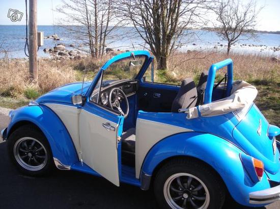

  Indregistrering af ombygget VW
Hej, håber at i måske kan hjælpe ?. Jeg har forselsket mig i nedenstående bil, men er i tvivl om dn i det hele taget kan indregistreres i Danmark ?. Erden for meget ombygget ?, er der ting jeg skal kontrollere før et evt. køb ?.
Håber at i kan hjælpe mig ?. På forhånd mange tak for hjælpen.
(permalink) SJN Member
Der skal nok lidt flere oplysninger til .... hvis den f.eks er opkortet med mellem 273 og 380 mm kan den sikkert indregistreres som en baech buggy ....
Med Venlig Hilsen
Søren Nielsen, Kolding
KGB Kolding Gear Boxers
den er opkortet alt for meget til at blive synet i dk. det er min mening.
jeg vil tro det vil gøre det lidt letterere hvis du svejser dørene fast
sætter cabvanger på i bunden og laver den samme forstærkning under bagsædet
som en roadster har , så burde der ikke være noget at komme efter
har for øvrigt selv været ved at købe den. hvor meget forlanger han nu?

(permalink) Kilgod Member
en lille kommentar til dette indlæg
jeg har de sidste 4 år været ved at lave lige netop en sådan opkortning, inden jeg begyndten gik jeg til 2 forskellige syns halder for at undersøge hvad der kunne lade sig gøre, her fik jeg at vide hvis den er opkortet som en buggy efter de tegninger, jeg kom med var der ikke nogle problemer, da karossen også genbruges opkortet(bare jeg ikke lavede en ny kaross)
38 cm opkortet.
jeg har været selvstændig, derfor har projektet været lagt på hylden, men jeg har solgt min virksomhed, så jeg skal igang igen regner med den er klar til sommer
Kilgod
