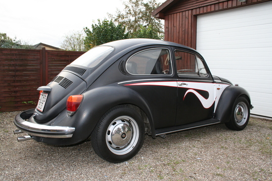

fin boble der.....prøv at hæld noget kaburator sprit på og så kør en længere tur, min motor "driller" også lidt når den er kold (altså i tomgang)...kan være en sjat sprit kan løse dit problem
