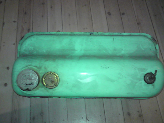

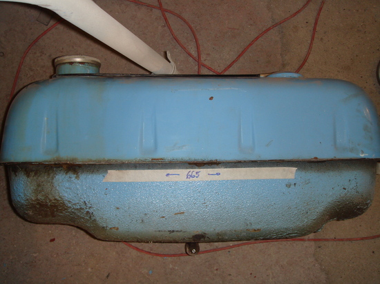

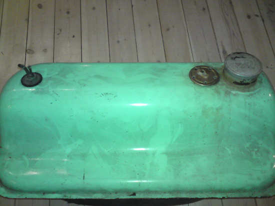

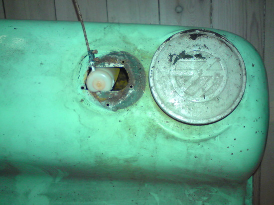

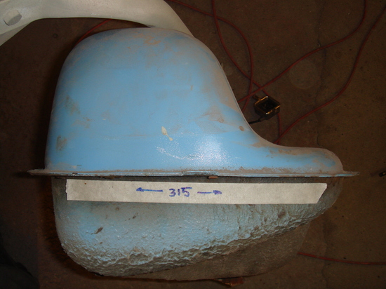

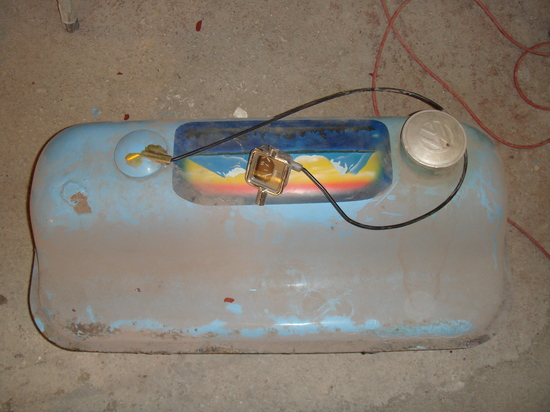

(permalink) OvalerLars Member
Jeg snupper lige lidt billeder + mål af den senere i dag når jeg er på værket!
Mvh Lars
Ovaler1957@gmail.com
Mvh Lars
Ser jeg frem til;-)
Niels
tlf. 20493419.

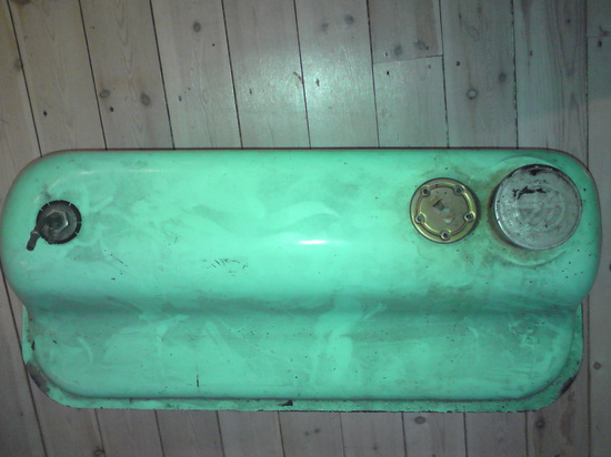

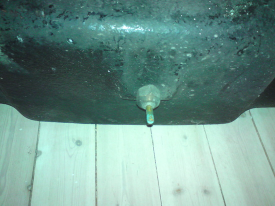

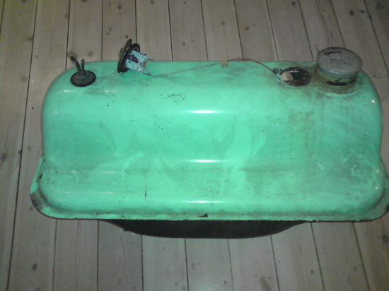

Så er der billeder med mål på....
Måleren er lavet af Magura, men der er også præget org. VW nummer i både føler og ur. Bemærk iøvrigt at der er et hul på toppen af tanken der er svejst til (til venstre i billedet).
Hejsa,
det ser virkelig interessant ud, gider du ringe til mig på 20493419?
Mvh. Niels
tlf. 20493419.
