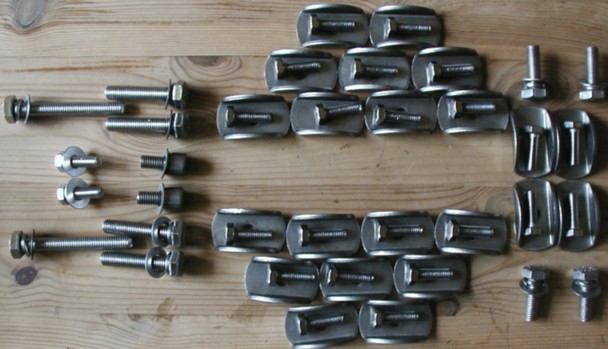

nej , ikke lige som kit , men du kan syre de gamle af og sende dem til galvanisering , så er de så gode som nye , der er en del af dem der slet ikke laves
mere hvis du gerne vil ha den org.
der er dog mange der bruger rustfrie bolte på deres costum projekter , pas på med
det de steder de holder noget vigtigt , de knækker ret nemt.

fandt dog lige dette på ebay , men det er jo kun en meget lille del af den samlede pakke
Her er hele "kit" http://www.volksbolts.com/
24430551 lars(a)ekstromit.dk
ja så er det jo bare at tage listen og gå ned til sin lokale bolte pusher , men
at kalde det et komplet kit er da vist en svær overdrivelse , men fedt det kan findes så. - - - næsten

Fedt. Så fandtes der da en lille "kit", så det er da et stykke af vejen. tak

Lidt sent, men måtte lige af med det: Lad nu være med at ødelægge en ellers fin bil med rustfrie bolte. Det største problem er ikke at de knækker, det gør de for øvrigt kun hvis man overspænder dem, men at de giver øget tærring omkring bolten. Samme princip som med trææezink på både, hvor zinken tærrer før metallet på båden, her er det bare bilen der tærrer før bolten...

Det med de rustfri bolte holder ikke helt i praksis, har selv brugt rustfri til bund og skærme, og efter seks år som hverdagsbil er boltene som nye at skrue ud, og der er ikke tæring i gevindet på karossen.
Jeg har i øvrigt brugt unipak paksalve på boltene da jeg samlede, og det er dejligt at skrue en bolt ud hvor hovedet og bolten er som nyt.

TeddyC> Der er noget rigtigt med det med tæring/korrosion mellem forskellige metaller. Kan huske det fra min gamle elektriker udd. alu/kober/guld.. Men om det i dette tilfælde er noget man vil mærke til i praksis i min levetid (om ikke andet sammen med min bil, heh) det er så en anden snak :)

Det er rigtigt at der opstår galvanisk tæring imellem metaller af forskellig ædelhed. Men jern og de metaller rustfri består af ligger ikke ret langt fra hinanden, så tæringen er ikke ret stor. Så som du skriver er det nok ikke i din levetid der kan mærkes noget.
Det er foreksempel en anden snak med rustfri og aluminium, der ligger langt fra hinanden, her opstår tæringen hurtigere.
Egentlig er der større forskel på zink og jern end på rustfri og jern, og almindelige bolte er overfladebehandlede med zink så de skulle teoretisk tære hurtigere, så længe der er zink at tære af.
