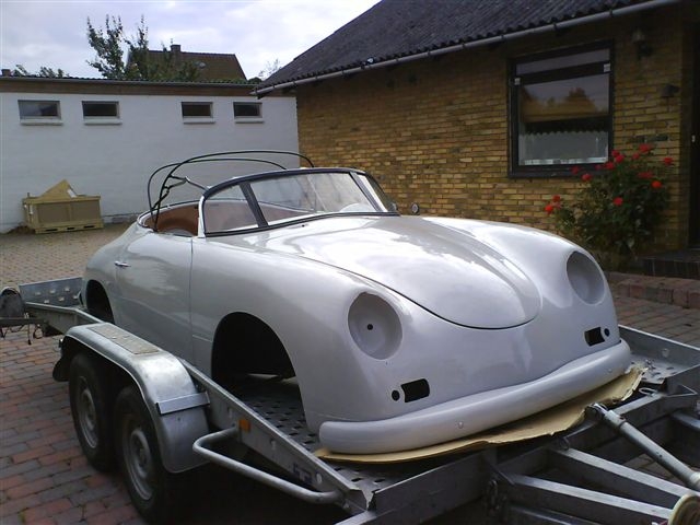

(permalink) schakenda Member
et full body kit, er karrosen med
døre og front/bag klap monteret.
forrude montere,
kaleche stativ monteret.
dørhåndtag monteret.
alle huller forboret
div. gummi foringer osv.
du kan se en full body her på min hjemmeside som det så da jeg hentede det hos K&B
http://www.schakenda.dk/photo30012008091413/1201694450.jpg
